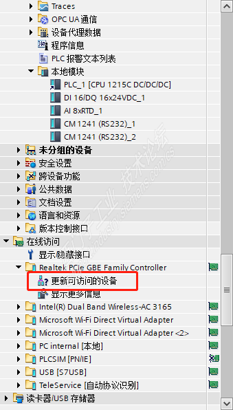

回复:检测到不兼容设备
李岩
    3260
    34
    115
注册时间:2004-03-31
发布于 2021-10-21 19:36:12
2楼
应该是TIA中的硬件组态和实际的不一样吧。
推荐两个解决办法:
1:删除硬件组态,让TIA自己找。
2:把硬件组态改成跟实际一样,包括版本号。
