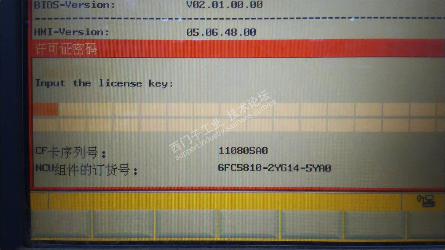

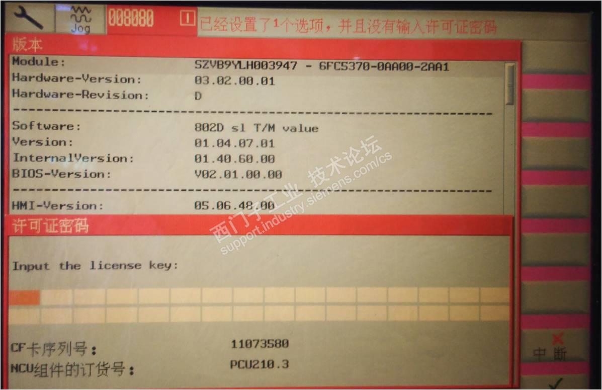

        SINUMERIK 802Dsl系统的南京二机床滚齿机,受排产量以及国庆、五一放假的影响,偶有停机断电时间超过3天以上的。待开机时,问题就出现了。
        如此,滚齿机无法使用啊。
二、常规处理
        联系西门子或者给定链接下,在记录并告知CF卡序列号,技术服务需要给用户许可证。
        用户将该许可证密码收齐被管理,对乙方进行特殊项目式服务。

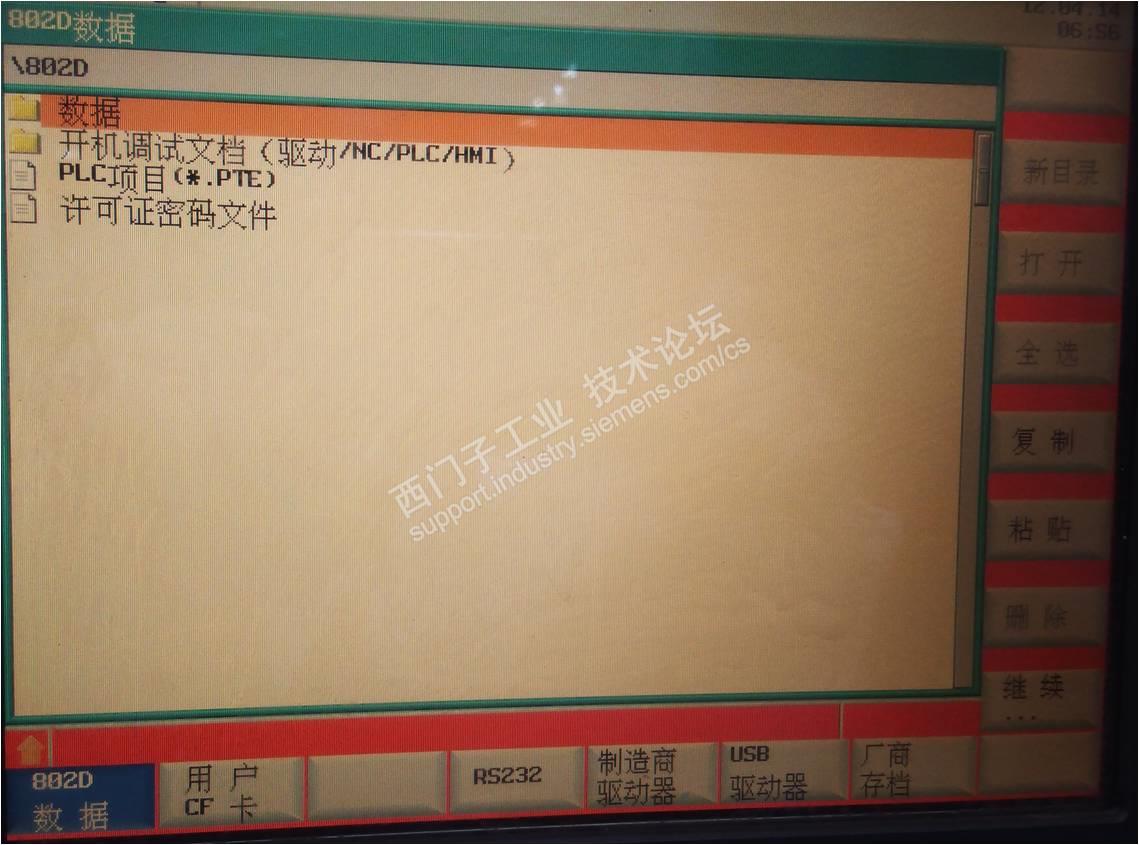

输入许可证密码后,关机重启,消除8080报警。自其它同类型机床,或是预先备份的数据/参数/程序,回装802Dsl,保证回零和正常操作。

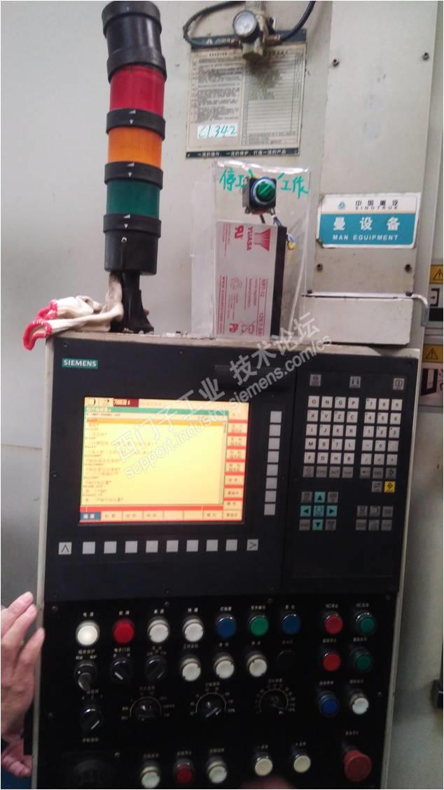

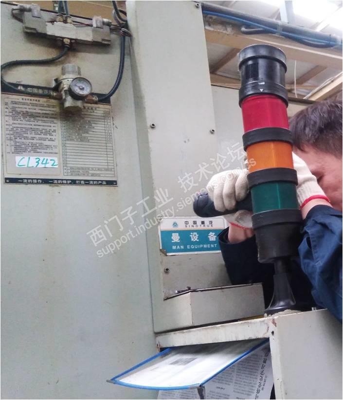

        最近长时间断电情况依然存在,为了休班关机,节省能源消耗。项目组可以寻求更合适的通电策略,S120关机不再接通DC24V。、
        C50、T60、L60等德国齿轮机床均带有24V电源持续供电功能,电力充满2节串联的电池时,每台设备平均2-3年换1次=2块。换后电池直接扔掉。
        项目尝试为802D系统的DC24 0V线路并联2节串联着的电池,用以供电。
        线路内添入2开2闭拨动式旋钮,运行状态下,旋钮在工作中断开,异常状态下,并连着电力移入办公场所。
四、运行效果。
        近2-3个月原来,即使关机断电3-5天,再也不出现8080报警以及加工程序、机床参数 丢失问题。
