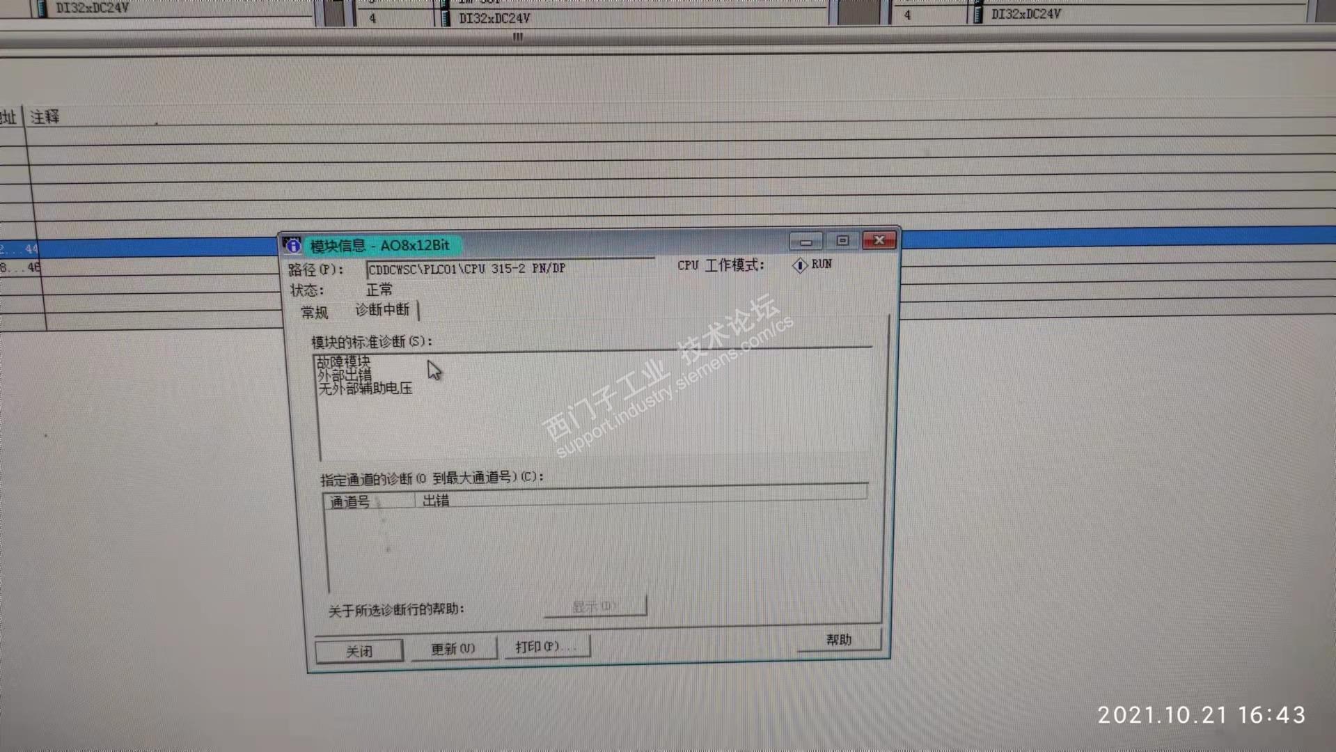

S7-300 AO模块SF灯常亮,模块信息诊断显示外部出错,无外部辅助电压

如题:S7-300  AO模块SF灯常亮(每路输出不一样,有的0.5mA,有的1.5-2mA,),模块信息诊断显示:“外部出错,无外部辅助电压”(此机架配置为PS307电源、IM361 1个,AI模块3个,AO模块2个(2个模块SF灯常亮),DI模块3个除2个AO外其他模块诊断信息正常),检查外部输入24V为23.8V,系统使用约3年了,更换了2个全新的AO模块后故障依旧,求大神赐教!
