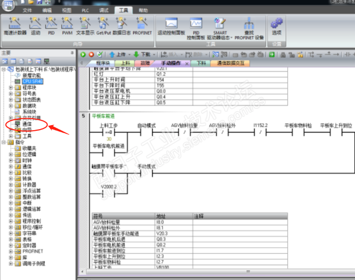

一、程序备份操作

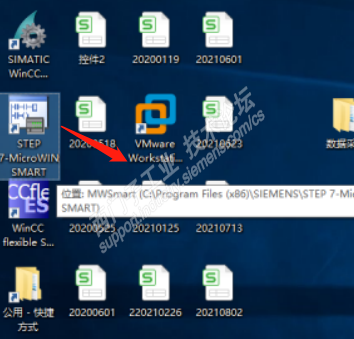

1.1如左图1-1所示,打开编程电脑中s7-200smart编程软件Step7-microwin smart。
2.1、如左图2-1所示,打开S7-200PLC程序,并点击通信,与新增的S7-200SMART连接通信。

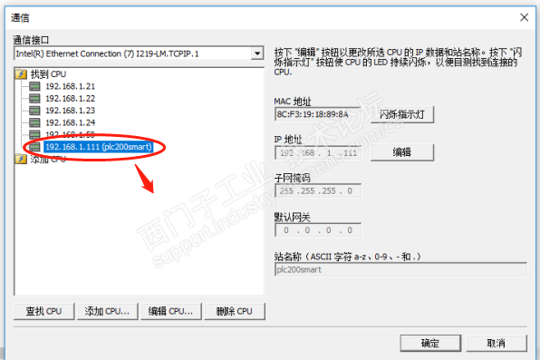

3.1、如左图3-1所示,点击查找CPU按钮。
4.1、如左图4-1所示,在找到的CPU中选择目标CPU。

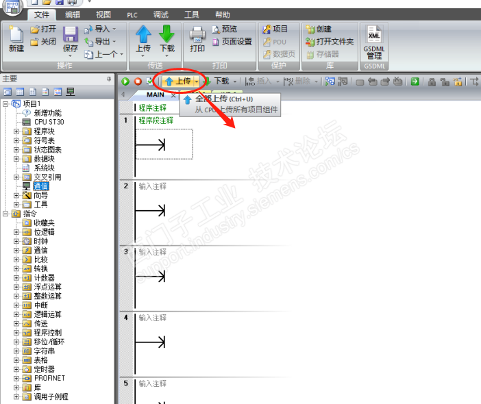

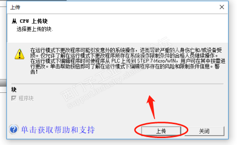

5.1、如左图5-1所示,接着上传。
6.1、如左图6-1所示,点击上传按钮。
7.1、如左图7-1所示,程序上传完成后,选择保存。
二、程序在线修改
8.1、如图8-1所示,选着调试,选择运行中编辑功能。
9.1、如图9-1所示,在弹出的对话框中选择上传。
10.1、如图10-1所示,对需要修改的程序进行修改。

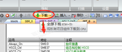

11.1、如图11-1所示,修改完成后点击下载。
如图12-1所示,在打开的对话框中,点击下载。(此下载功能不会造成CPU重启)
至此,200SMART,在线修改程序操作完成。
