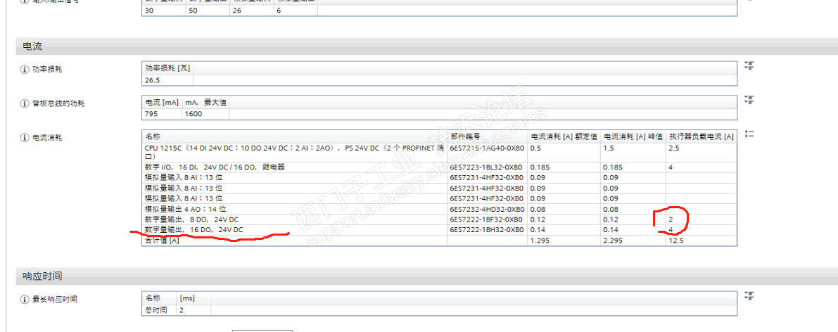

晶体管输出型数字量输出,单个点位是0.5A,16个点不是应该8A吗?
slection tool显示16点的数字量输出一共才4A,
8点输出是2A
