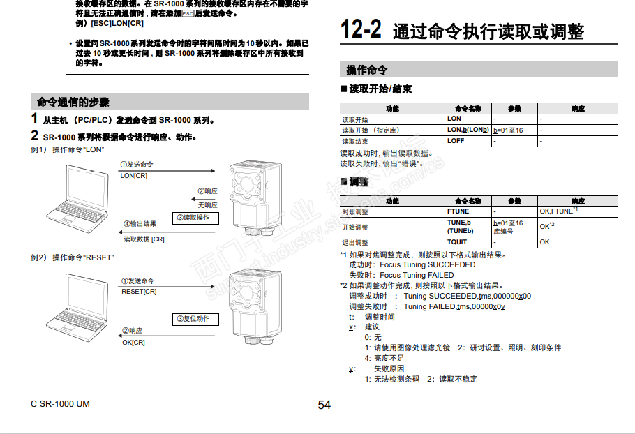

各位大佬,斗胆向大佬们请教一下关于基恩士SR-1000扫码枪TCP通信问题.
清银
    15
注册时间:2021-07-25
10857
12
2021-10-23 21:26:50

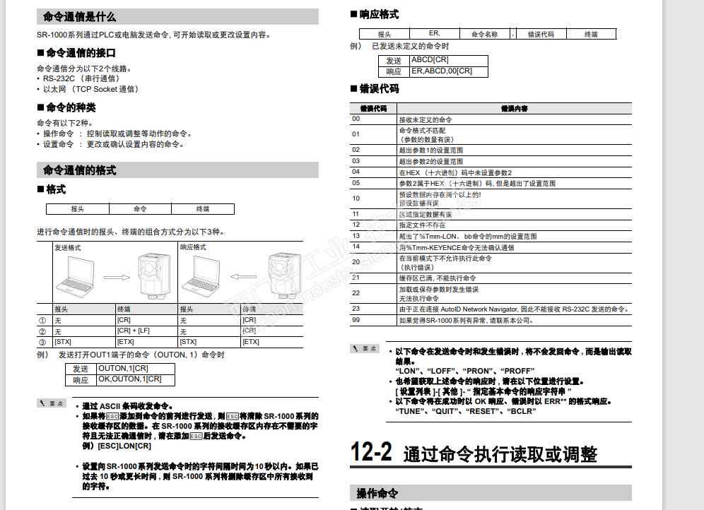

西门子1200与SR-1000走开放式TCP通信,扫码枪地址设置为192.168.0.20,端口号为2000,通信虽然成功连接,但是我不知道怎么给扫码枪发送扫码命令,手册上说发送扫码命令“LON[SR]”就可以让扫码枪工作,但是我发送区的数据类型位String,按要求 发送了手册上的指令格式,接收区并没有接收到任何扫码枪传过来的信号,我想问问各位大佬,是不是我的数据格式存在问题?我接收的数据格式是 Char 20 个数组,接收区没有接收到任何数据,今天在客户现场待了一天没有把问题处理掉,非常无奈的才来到论向大佬们请教。
