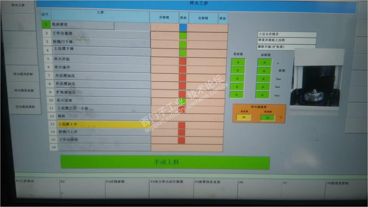

一、现状。

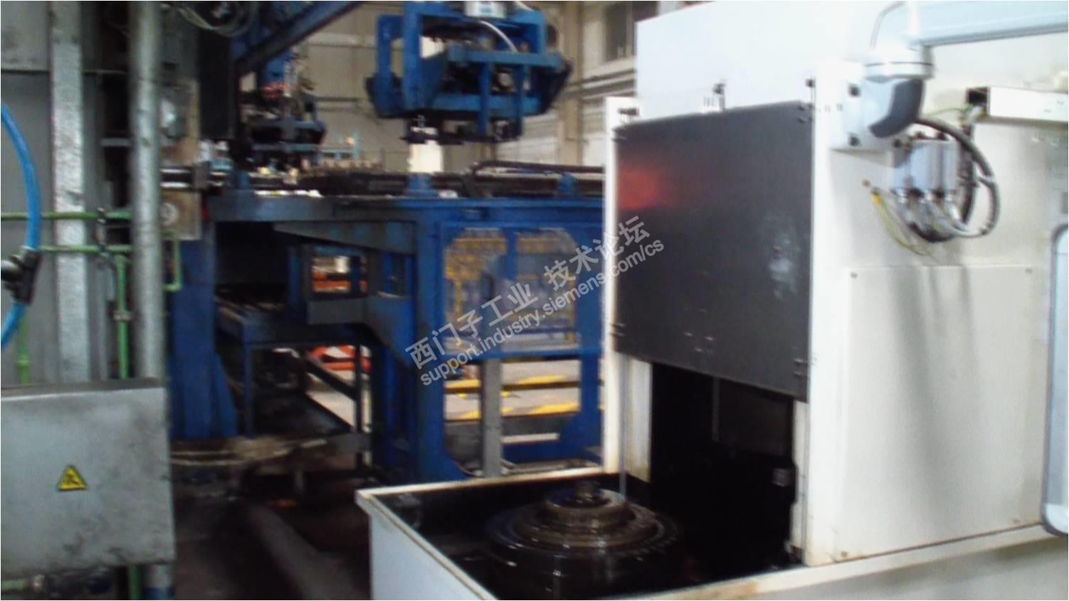

        图示德国HEESS淬火压SP500装配装TP1500 15" HMI + CPU 315-2 PN/DP,博图软件 编程。
        夜间运行中突发压淬动作停止,防溅保护门打不开,压头落在工件上,工作台无法退出机床外。
        950摄氏度的从动锥齿轮报废。白天排查故障,着手修理。
二、SP500工作机理。
        1.SP500呼叫连续炉机械手/机器人抓件落至SP500的工作台上。
        2.连续炉卸料后反馈SP500装料完成。
        3.SP500判定装料OK后,工作台前进至机床内部,防溅保护门落下。
        4.主油缸落下并锁紧,内外环开始对目标件进行脉冲式循环压淬。
        5.压淬次数、压淬时间到达后,内外环释放,锁紧松开,主油缸升起。
        6.防溅保护门升起,工作台退至机床外。
        7.SP500呼叫机械手/机器人为其卸料,并装下一工件。

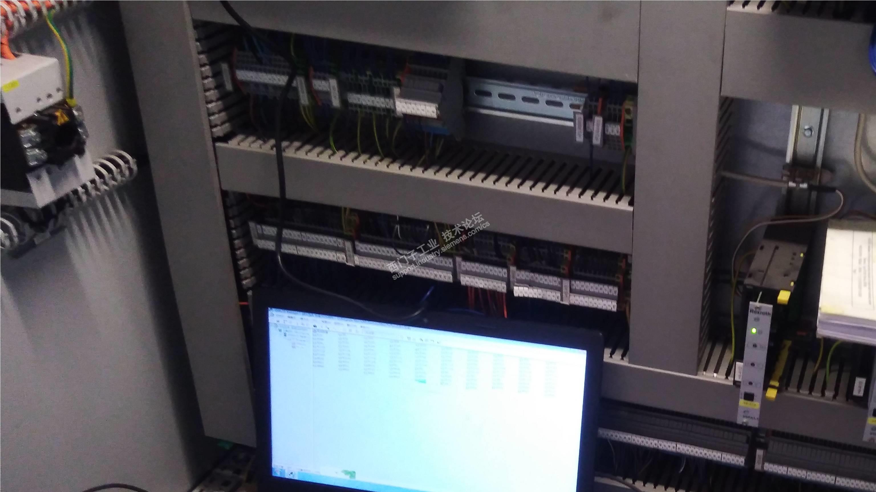

        3.借助STep7-300在线监视SP500动作逻辑。先从简单入手——防溅保护门升降,再将压头从主油缸卸下后操纵机床工作台进退。

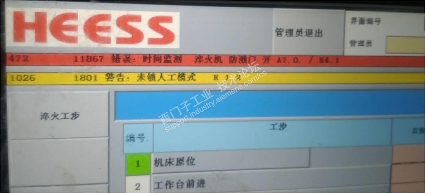

        4.防溅保护门存在手动越权控制键。经此键控制升,或降时,门没有任何动作,HMI侧显示时间监测报警。

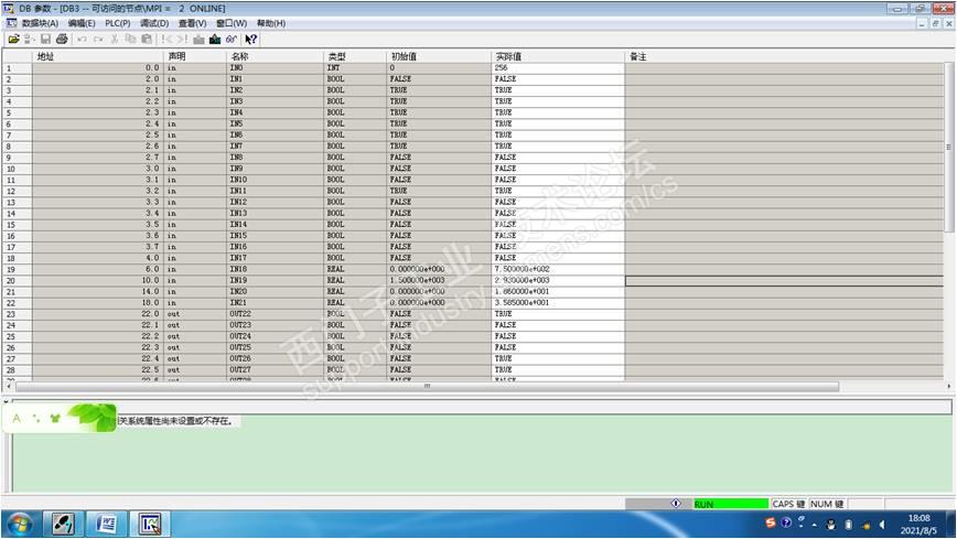

        笔记本在线监视动作,研究防溅保护门的PLC逻辑,发现与操作门相关的DB块内延时数据没了。
        为了验证此判定,在对应数据地址位 随意写入10S,再次点按按钮,防溅门可以升降了。

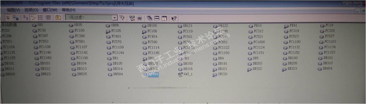

        4.基于防溅门的动作问题处理,加之从未对该机床进行数据+程序备份,只能从另一台同类型的SP500上拷贝数据块。
        5.逐一对应替换故障机床的DB块。
        6.测试主油缸升起OK ,工作台进退OK。
        7.至此,机床安全可以进入全自动循环了。故障解除。
