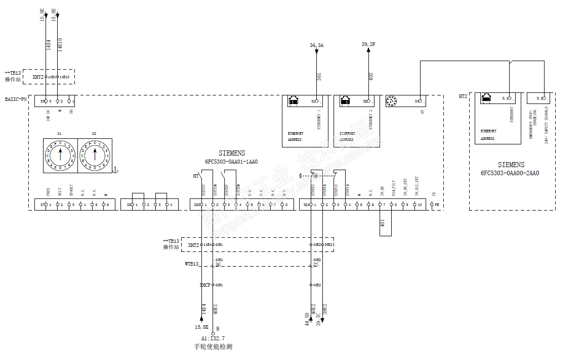

公司的一台龙门铣的手轮HT2单元摔坏了,设备出现手持单元故障报警,急停报警,设备无法使用。由于公司没有现成的配件更换,设备无法正常使用。查看图纸如图:
由于没有配件就让维修人员将X21接口的40E2,39E2两根线直接短接起来了,将急停报警消除,暂时使用。由于当时手头没有短接线维修人员直接将7,8号位的跨接线给用了(这里为后面的故障留下了伏笔),后回到办公室提报了一台HT2的配件,和领导汇报了下就等配件了,设备先这样使用。
大概过了4个月,HT2手轮到货了,到仓库领取了手轮,让维修人员去安装。过了半个小时维修人员反应说新的手轮不好用,不显示。我接到电话说不可能呀,问手轮包装是好的吧?维修人员说是的,包装什么都是好的。这是怎么回事?马上赶到现场,将手轮拆下,连接到别的设备,手轮进入连接IP界面,一会显示正常,证明手轮是没有问题的。那里出现问题了,难道是连接模块坏了?如图连接模块型号为
参看仓库配件发现没有这种配件,只有连接盒 PN Plus的配件,没办法只能查看接口定义,改下线试试了。查看接口定义的时候发现了X21接口定义表有一行小字如图。
为手持终端进行供电,必须将引脚7,8跨接。。。。。。。。。。。再一看机床图纸,对照现场情况一看原来如此。
总结,工作时一定要多做记录,比如这次问题,前后时隔几个月,几个月前拆了根线,没有人会记住。白白浪费很多时间。
