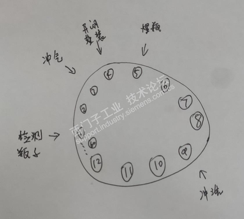

以下是引用芳季在2021-10-24 13:07:02的发言 >9楼
数据不动只移动入口和出口。就像保安指挥你停车,车位不动,车动。停完1号位下一台车停2号位,再后面就停3号4号……
你掌控首地址就可以了。数据根本不用迁徙。
硬盘的数据不也是这样。文件粹片是什么。它是同一个文件断开放在很多个不连续的地方。而你只是连续的放在任意地方
大侠,我有点理解不了。可能我才学没多久的问题。
我现在遇到一个项目,灌装机是一台圆形60头旋转式的玻璃瓶灌装机。玻璃瓶上灌装位可能会爆瓶,引起残渣在灌装位上,比如我检测到5号阀爆瓶,就需要冲洗第一圈的1~10号工位。第二圈还是要冲1~10工位,1号工位只允许半灌或者不灌。所以我想到给一个数组赋值,然后批量往后移动直到丢失,当检测到爆瓶的时候,我赋值int1-int10为1,为1的时候执行冲洗为0的时候停止冲洗。第二圈也要这么执行一遍。动作很简单,但是我想不到更好的办法。打下可有这方面的思路借鉴一下。
