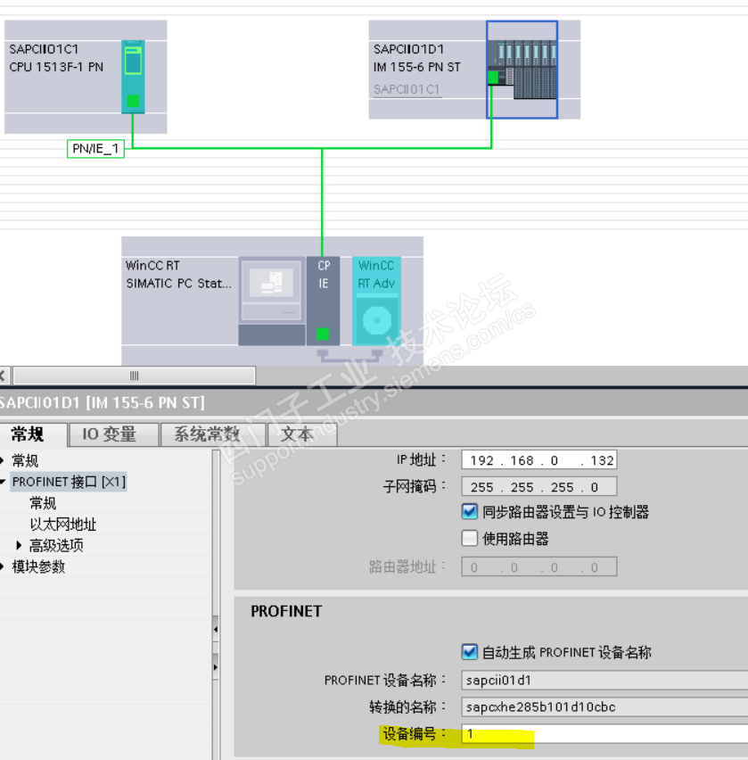

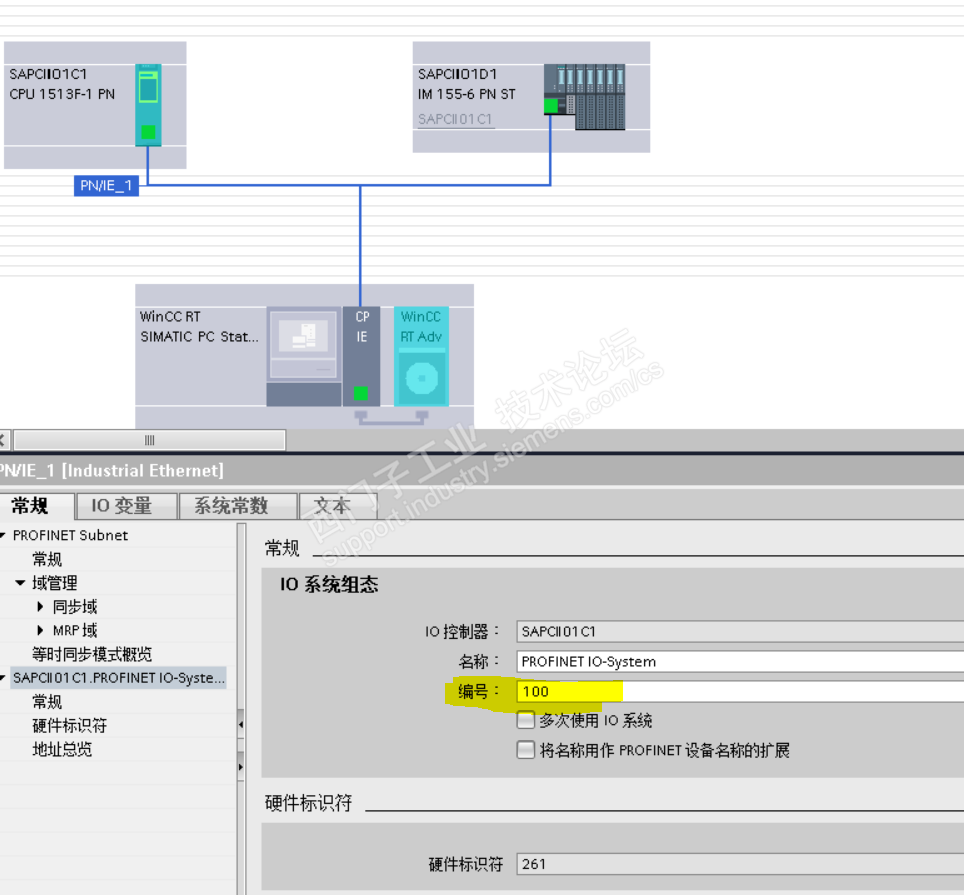

您在检查一下这两个地址的设定,只有和截图一致,才可以正常仿真运行。(因为这都是默认的设定,基本是不会改的,但是您现在一直仿真不成功,我怀疑是这两个地址的问题)
  1. PN子网的系统编号是不是100,在网络视图中点中这个子网,属性中检查编号编号
  2. ET200站点的device number是不是1,也是在网络视图中,点中组态的ET200站点,查看设备
