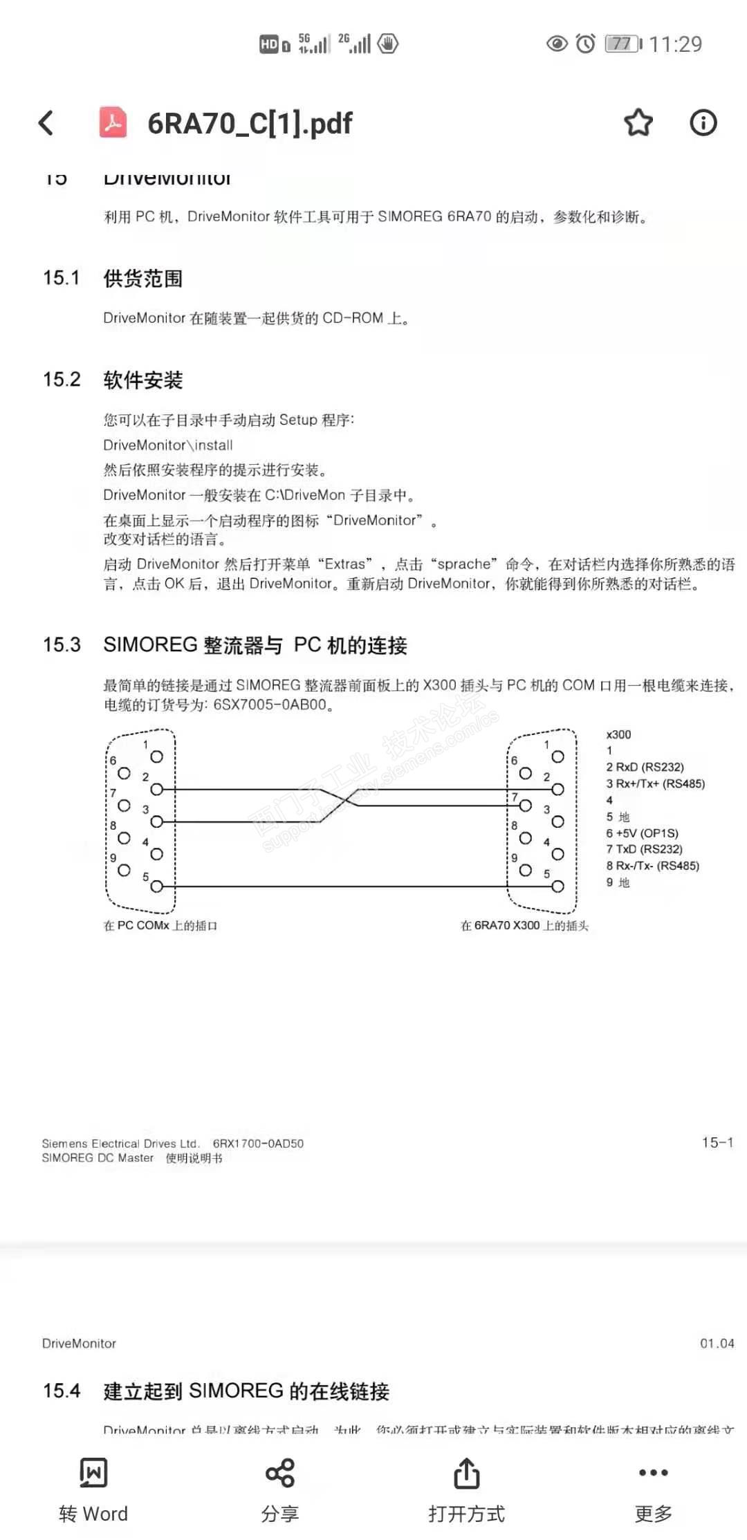

1、修改的参数不多的话,记个笔记就可以了啊。
2、修改的参数多的话,就要用Drirvemonitor上载到电脑即可,要用专用的通讯电缆连接。电脑没有串口,还要使用485/232转USB的转接器。
