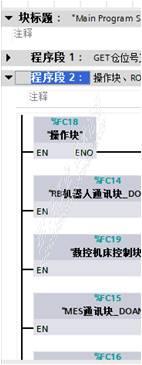

1、主控PLC:S7-1200PLC,19.168.8.10,联机控制勾选远程控制,系统存储器勾选时钟寄存器。系统常数选择接口64。I/O地址设定,CPU  0,1  ;DI/DO:2,3; DI:4,5; DI:6,7.
布置形式:CPU+DI/DO+DI+DI-------HMI----------RFID。
        CPU 1215C DC/DC/Rly   订货号6ES7 215-1HG40-0XB0,版本V4.2;
        SM 1223 DI16/DQ16 x 继电器输出   订货号:6ES7 223-1PL32-0XB0,版本2.0;
        SM 1221 DI16 x 24VDC   订货号: 6ES7 221-1BH32-0XB0,版本2.0;
        SM 1221 DI16 x 24VDC   订货号: 6ES7 221-1BH32-0XB0,版本2.0。
2、HMI:TP900 Comfort,IP地址为192.168.8.11,组网,不使用路由器。
3、RFID模块:192.168.8.12,FB45->修改模块参数为RFID standard profile,避免通讯失败,确认68-280.
4、工业机器人人:192.168.8.103,DB数据块,DB.IP,TCON_IP_V4。
5、立体仓库LED模块:192.168.8.20,com口。仓位号=(n-1)*6+m。
6、MES系统:192.168.8.99.
7、数控卧式车床:192.168.8.15.
8、立式加工中心:192.168.8.16.
9、计算机投屏1:192.168.8.98.
10、计算机投屏2:192.168.8.97.
11、工业照相机监视:192.168.8.30.
