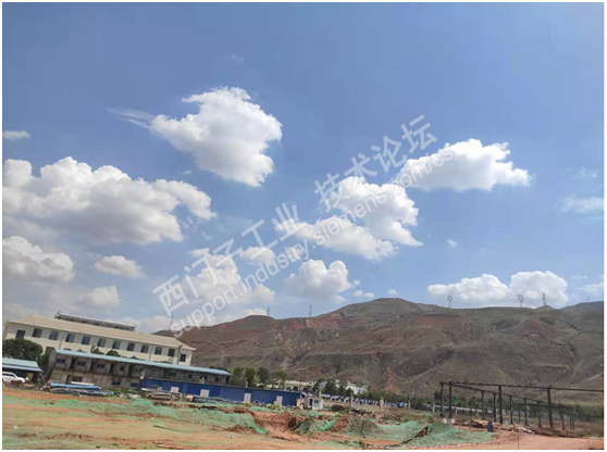

当到了青海以后,感叹一番青海的美景,阳光强烈,天空好像特别低矮,山不绿,但道道沟壑显得有几许威严,随手捡起一块石头,好像就能扔到云彩上面。
人不狠话也不能太多,还有正事要做,现场情况和想的一本一致,很多设备正在安装到位,电缆也陆续正在放,但是时间一分一秒的走,甲方业主好像不知道需要调试一样,认为接完线合上闸,设备就能转,这时已经到了12号下午,距离运行还有2天多时间。

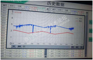

1、        传感器数据波动问题,这次出现了一个比较奇怪的问题,液位不准

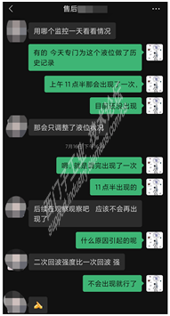

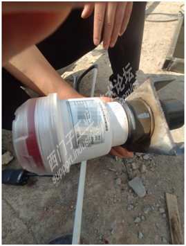

蓝色和红色均为液位,其中一个显示稳定,一个显示波动较大,第一反应是干扰问题,但是,一般干扰是持续的,一直有干扰或一直没有干扰,但是上图中蓝色曲线,有2段是稳定的,稳定的这段时间也没有其他设备的启动和停止,而且现场走线比较严格,该屏蔽的屏蔽,该穿管的穿管,无奈给厂家打电话,传感器为超声波的,厂家了解了下安装情况,指导调了个参数,近阀值,调了以后情况有很大改善。
后期需要注意,超声波对安装有着严格的要求,距离水面最低高度,和容器壁间距都有要求,国产超声波的售后服务还是值得点赞的。
不过,修改完参数,调试过程中又出现了一次液位波动:
从2.7米的液位一下蹦到1.6米,后又恢复正常,但是也仅仅是出现了一次,后期一直没有接到客户反馈液位波动。

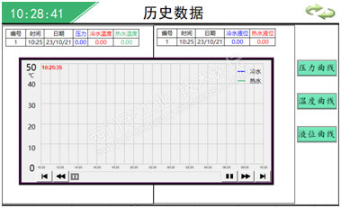

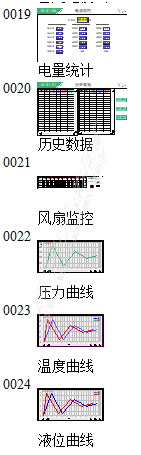

2、 触摸屏数据无故丢失,采集数据通过触摸屏做记录,在调试完后,出现了2次数据丢失情况,但是触摸屏断电上电后数据又有了,这个我目前感觉是触摸屏型号比较低级,而存储数据或画面又较多,可能是触摸屏卡顿引起,并没有证实,触摸屏选择是威纶TK8071IP,较入门的一款屏,后期如果用到大量数据存储功能,应该尽量避开入门系列的型号,后期应该还出现过没有数据的情况,但客户已经知道怎么处理了,可能随手就自己处理了,预计不仅仅只有2次。触摸屏数据记录如下:
共计5个浮点数需要记录的数据,每5分钟采集一次,画面数量如下:
大家做个参考吧,后期如果用到类似的存储空间,尽量选择威纶系列偏中档一些的型号。

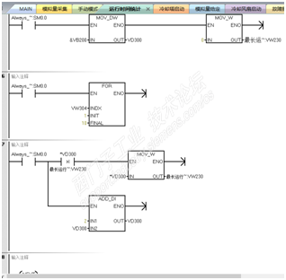

程序也象征性的截几张图片,大家也是走马观花看个过场就行,一个人一个思路,不了解工艺也没法去读程序。
