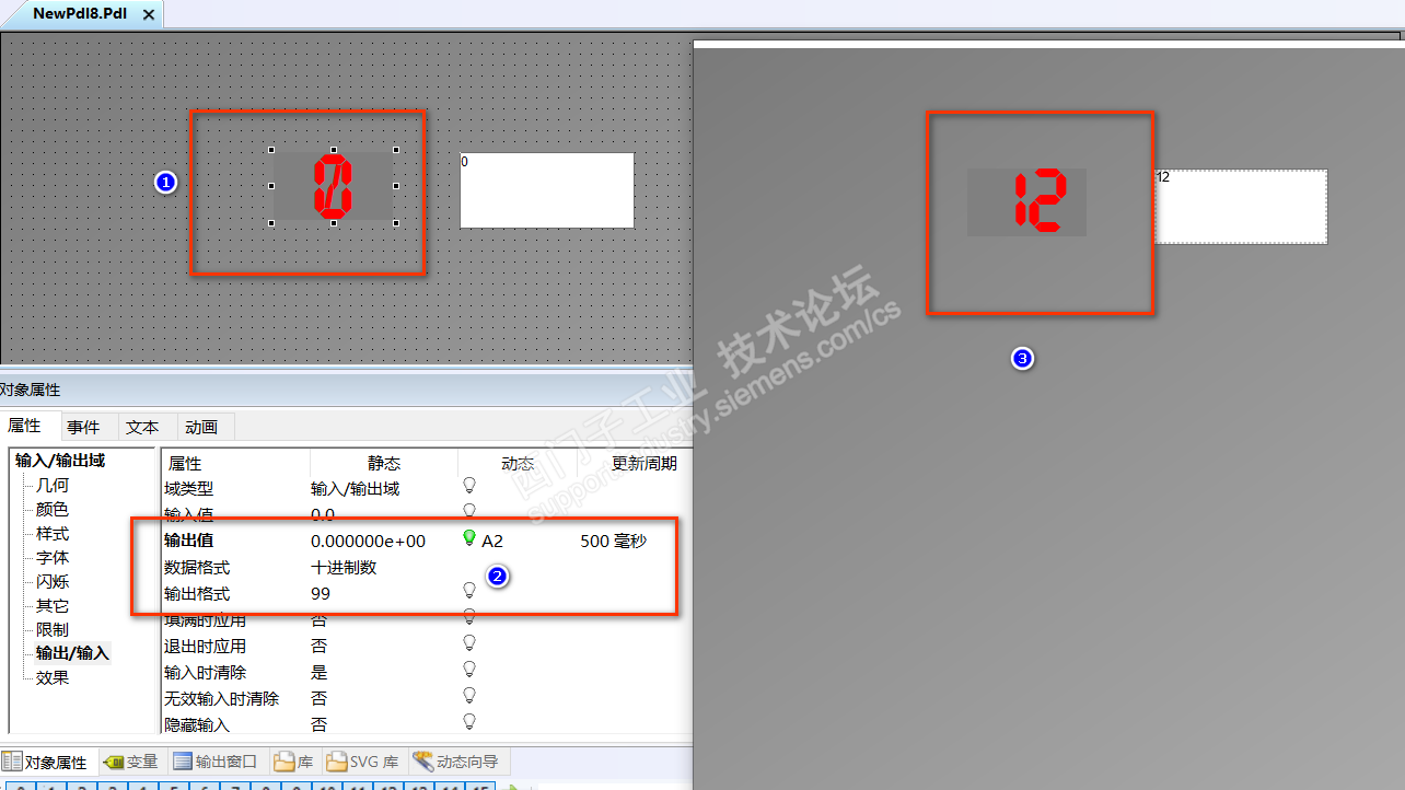

您好
您所描述的组态经过测试没有问题,详细组态请参考截图。
请检查您所使用的变量是否为外部变量,外部变量会显示黄色感叹号。
如果还是不行,您也可以发截图显示您的详细组态。
