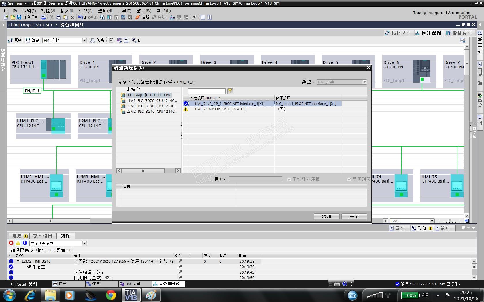

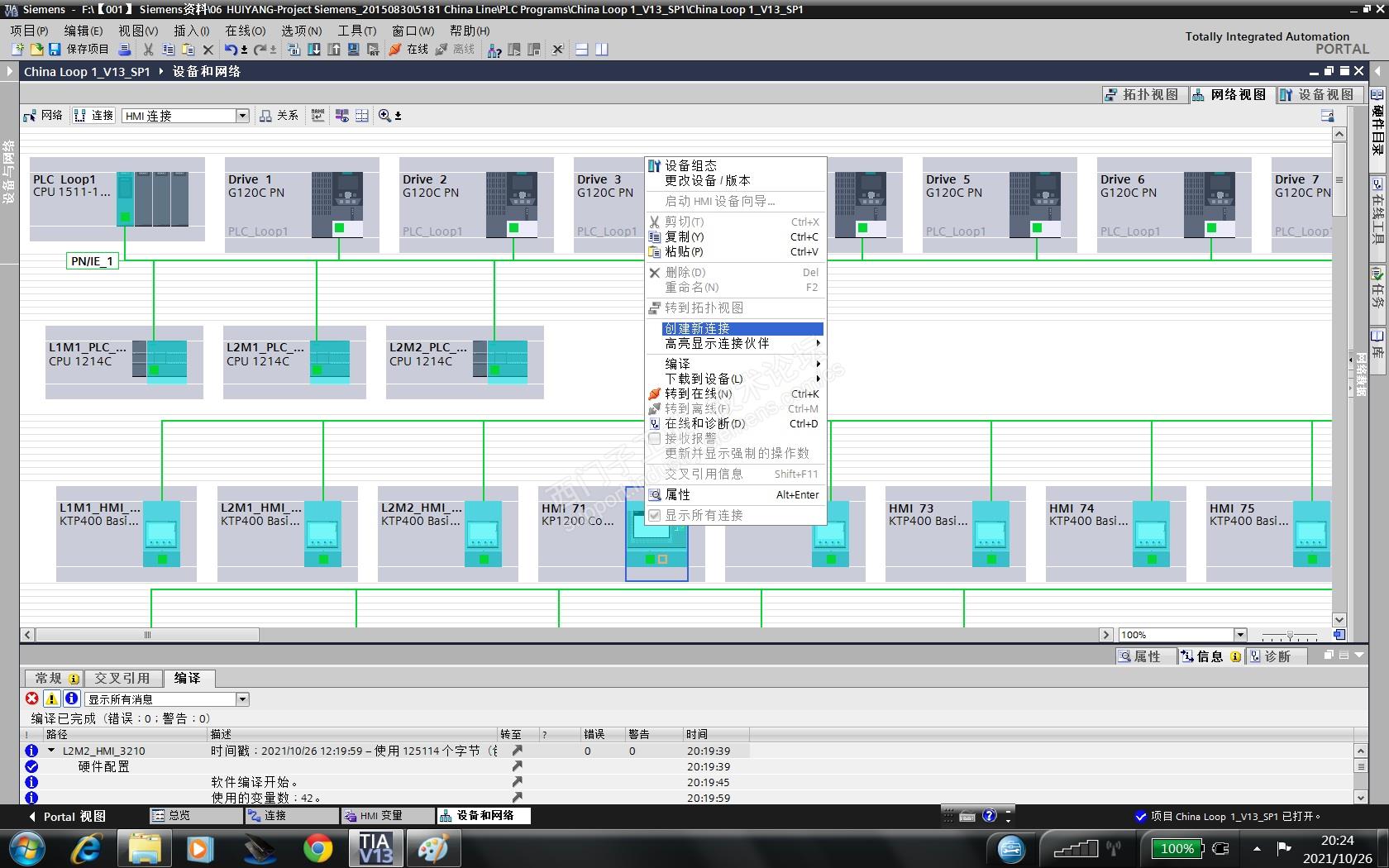

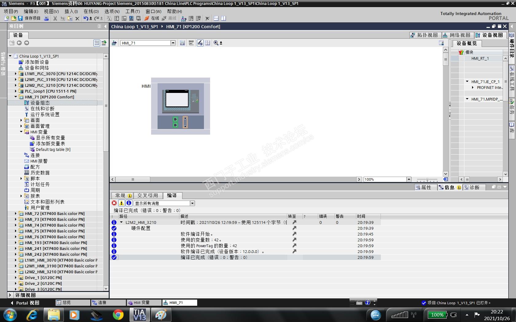

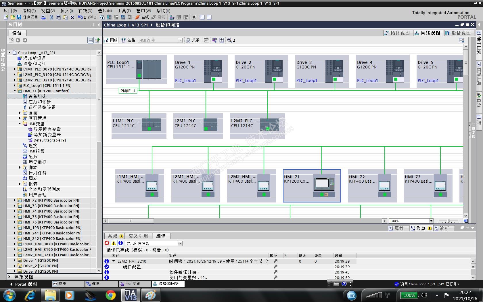

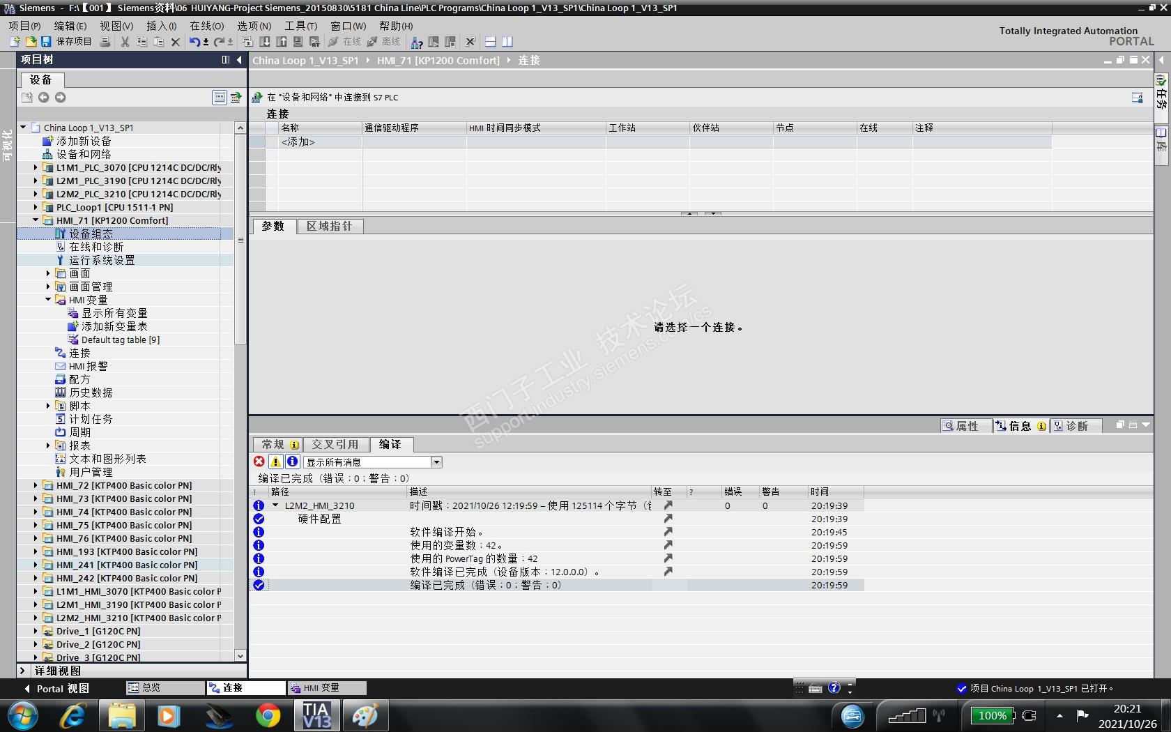

将 TIA Portal 博图 V13的程序转成 博图V13sp1 ,编译设备就会出错,出现" 连接 "丢失如下图所示。

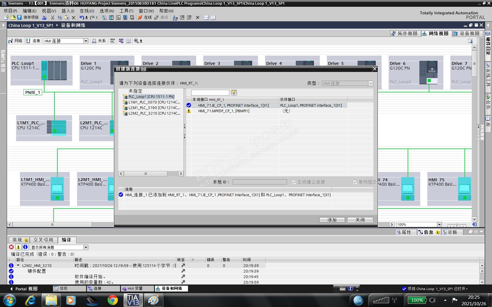

开始添加"连接",但是不在"连接"编辑器中添加,要在设备组态中添加。
这是一个重点关节,在拓扑 中  点击 "连接" 图标。
创建一个,集成连接的关键步骤。
