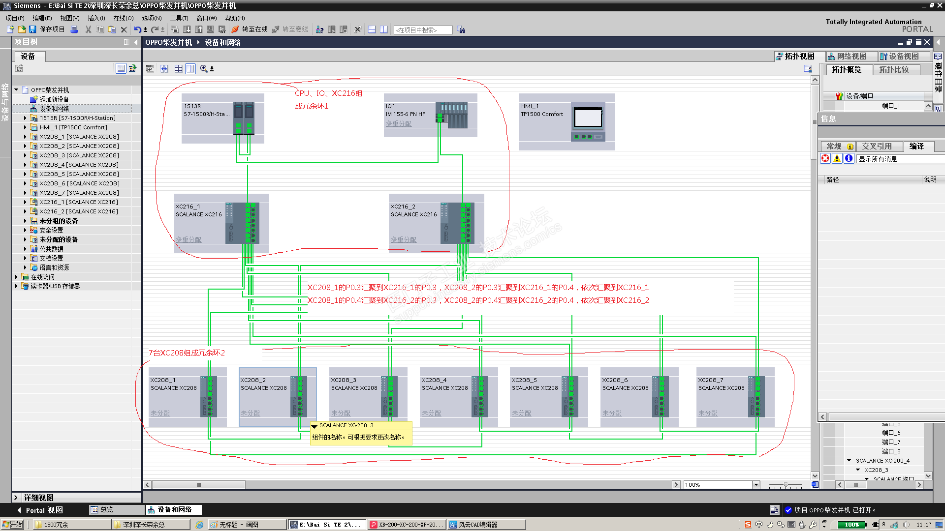

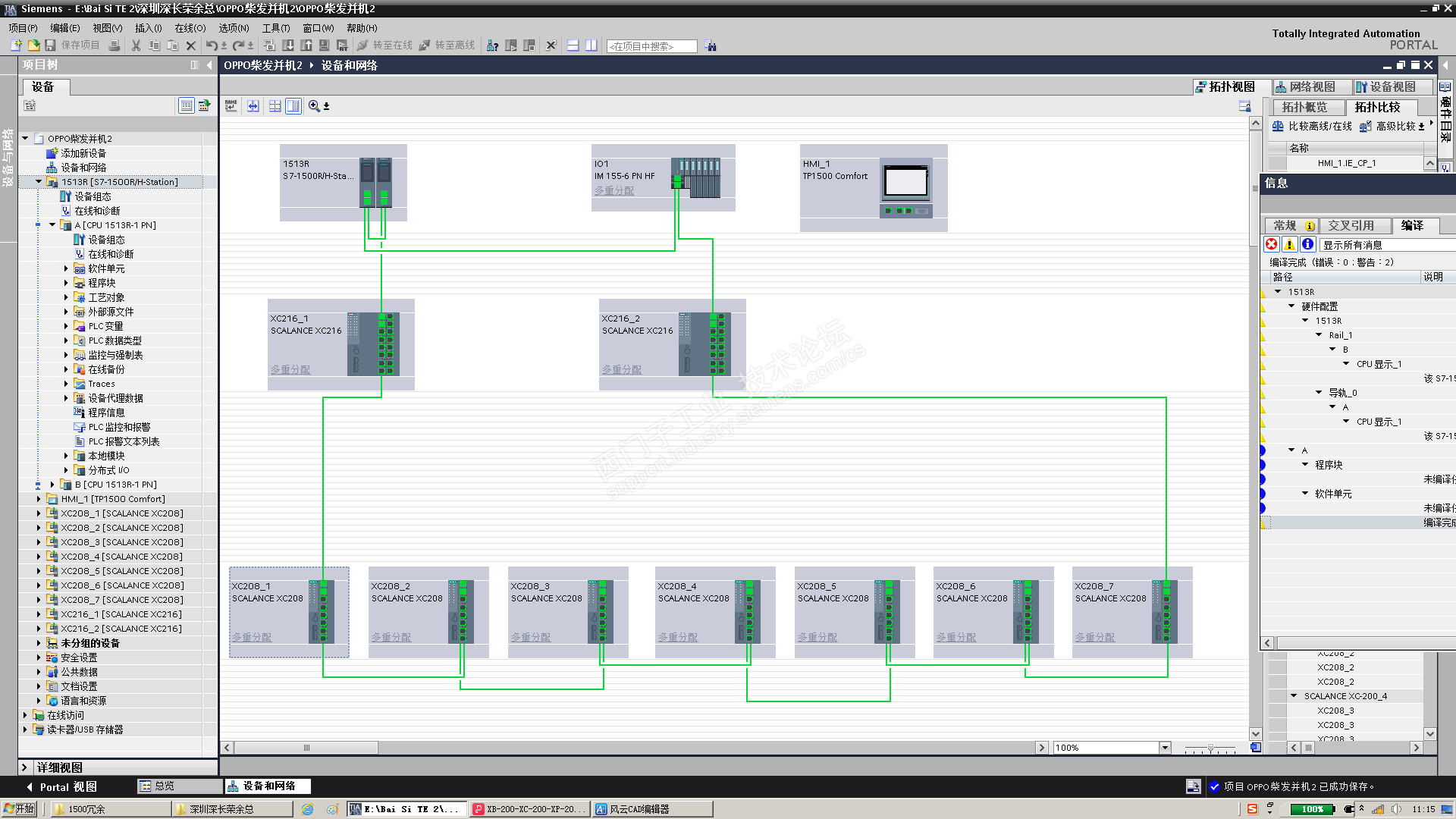

请教大家:1513R和2个XC216、7个XC208的环网组态,一种是组态成1个环网,一种是CPU、IO、2个XC216组成一个环,7个XC208组成一个环,再汇聚到XC216,两种环网那种更合适?
7个XC208设置在远端,下挂的以太网通讯设备之间有设备自己的数据交换,CPU1513R用MODBUS TCP读取设备的数据。谢谢
