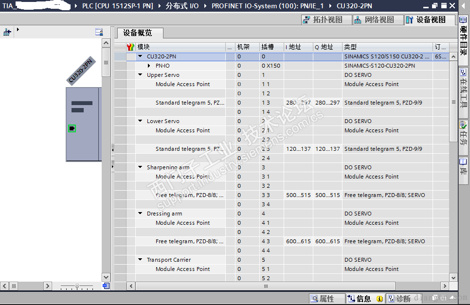

最近一个项目同时用到了S120和1500,西门子目前比较主流的东西功能还是比较强大的,由于TIA功能日益强大,之前一直习惯用Step7,调试时出现了些问题,现总结一下分享给大家,希望大家在调试的时候遇到相同的问题可以帮助大家尽快解决。

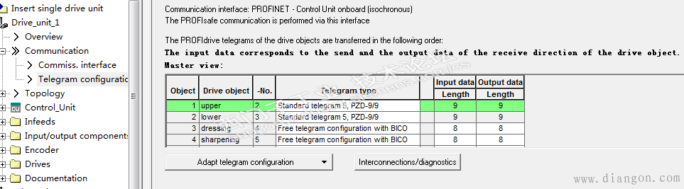

1. 通讯问题,报文驱动侧和plc侧两边必须设置一致
