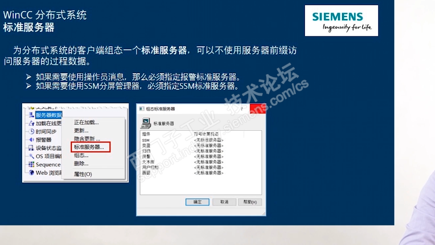

课程视频的系统架构章节的习题疑问
453
2021-10-28 10:46:41
课程视频中4个选项都有,不知道那个答案室正确的请老师回答
