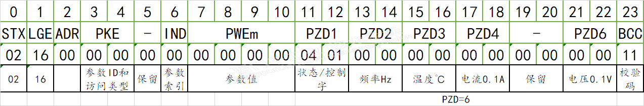

TIA给1200用的USS是阉割版的,地址号是1-16,而且PKW=4、PZD=2、4、6、8,很多限制。莱宝TurboVac_i/ix支持的USS协议如下:好像不一定能用TIA的USS库。
第三行的数据是启动分子泵的例子。
