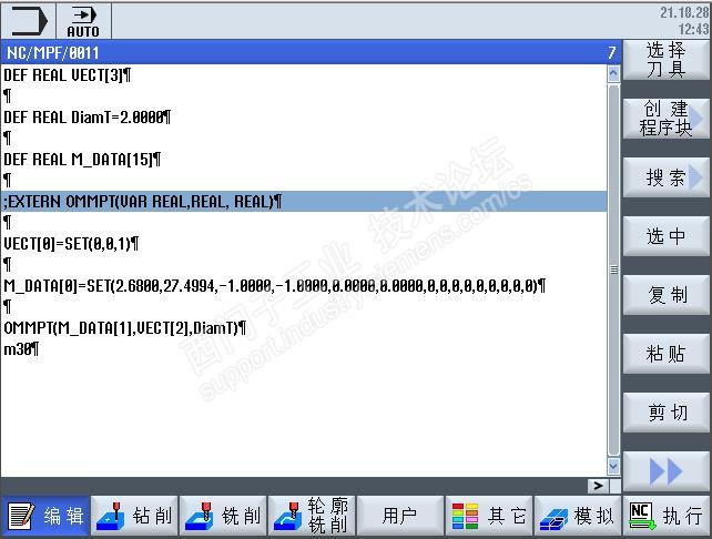

回复:西门子840D sl,子程序无法输入数组,请问若想输入数组,正确的写法是什么
右边
    92
    8
注册时间:2013-06-05
发布于 2021-10-28 13:00:12

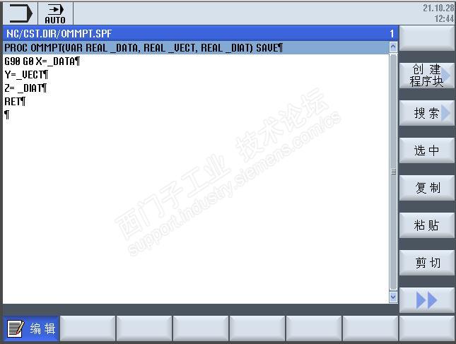

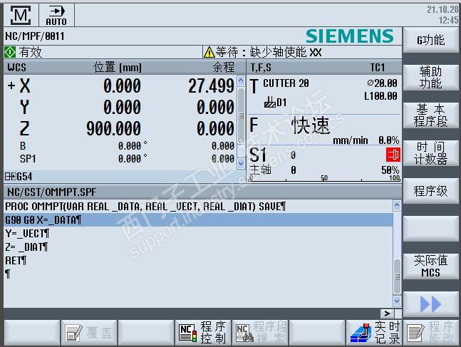

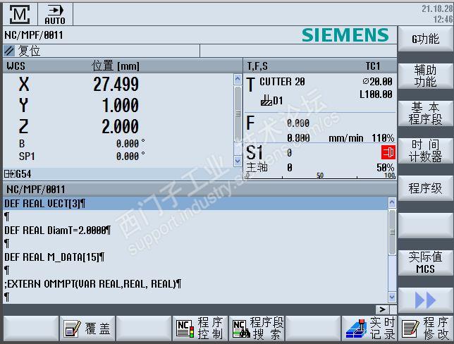

用PROC定义带参数传递的子程序,不能定义数组,且定义的变量名称不能和主程序的变量名重复,作如下修改试试
DEF REAL VECT[3] ;
DEF REAL DiamT=2.0000
DEF REAL M_DATA[15]
;EXTERN OMMPT(VAR REAL,REAL, REAL);这处不能用,我没有用过,不知道为什么。
VECT[0]=SET(0,0,1)
M_DATA[0]=SET(2.6800,27.4994,-1.0000,-1.0000,0.0000,0.0000,0,0,0,0,0,0,0,0,0)
;OMMPT(M_DATA,VECT,DiamT);这处参数传递必须要确定传递数组的那个参数比如第1个传递27.4994,第2个传递1。就改成下面
OMMPT(M_DATA[1],VECT[2],DiamT)
;PROC OMMPT(VAR REAL _DATA[],REAL VECT[], REAL _DIAT) SAVE;改为
PROC OMMPT(VAR REAL _DATA,REAL _VECT, REAL _DIAT) SAVE;VECT和主程序数组同名需修改下
