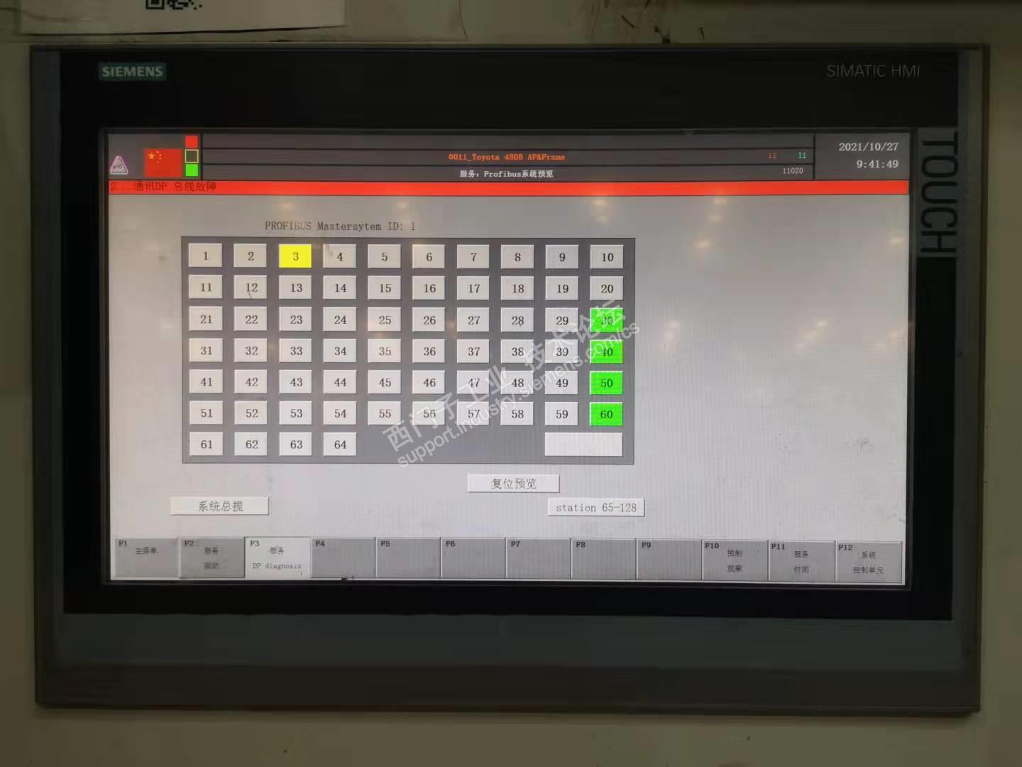

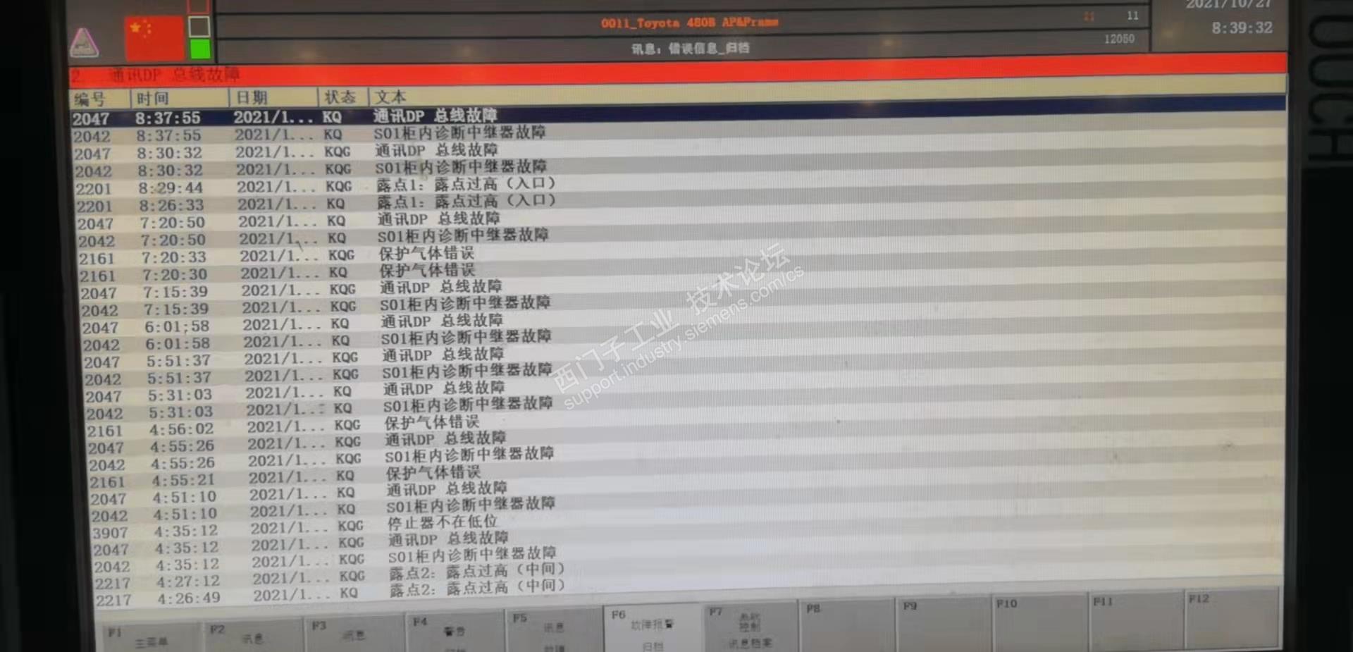

最近几天工厂的炉子设备频繁报警,但是不停机,生产还能继续,只是在触摸屏上显示报警信息。

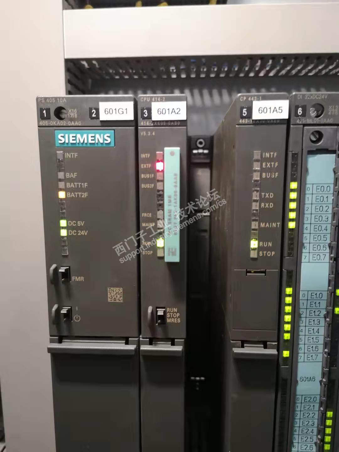

报警信息为:S01柜内诊断中继器故障,通讯DP总线故障。CPU报外部错误。
有时候10分钟左右报一次,频率很高,有时候一两个小时报一次。

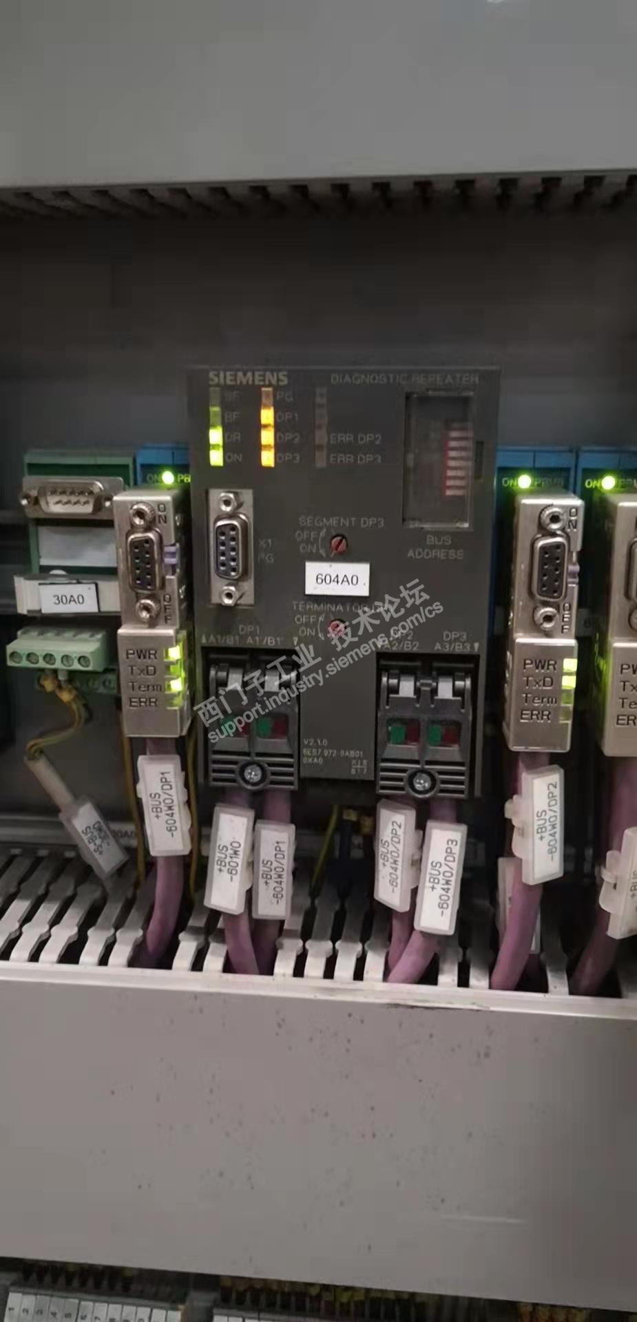

整个总线有一个诊断中继器,地址3,CPU为400的。

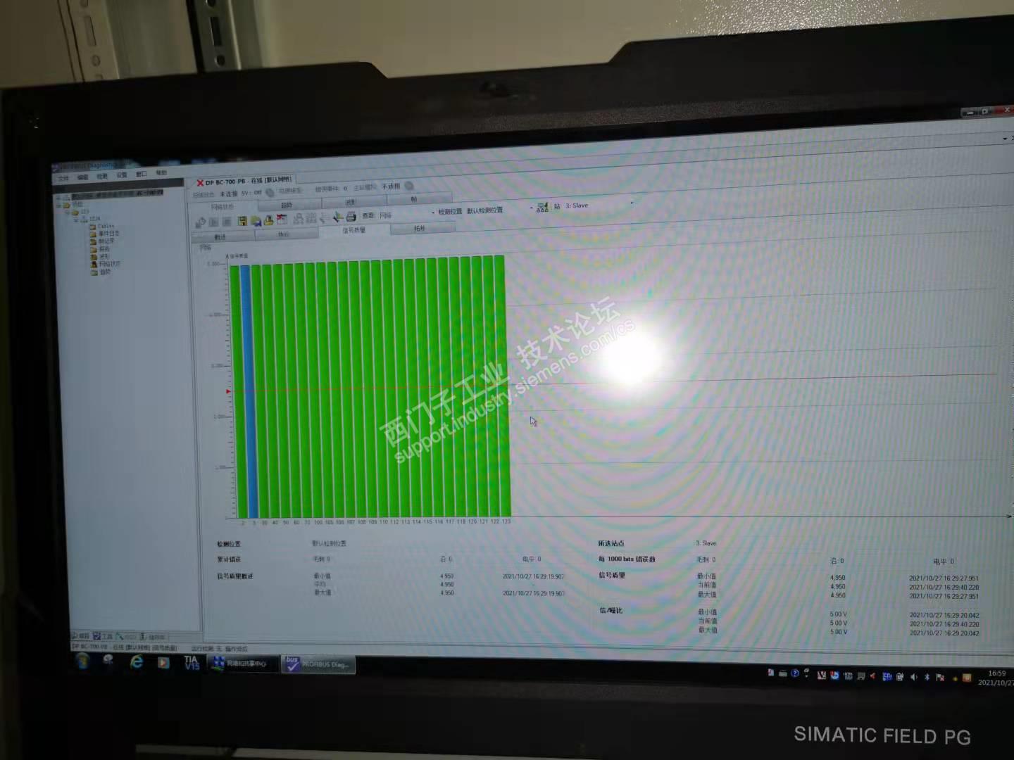

使用总线诊断,信号质量都可以。
摸不到头绪,目前只是监控,还没有开始维修或者换件。
下面附赠总线图纸和报警信息,请各位大神们给个建议!
