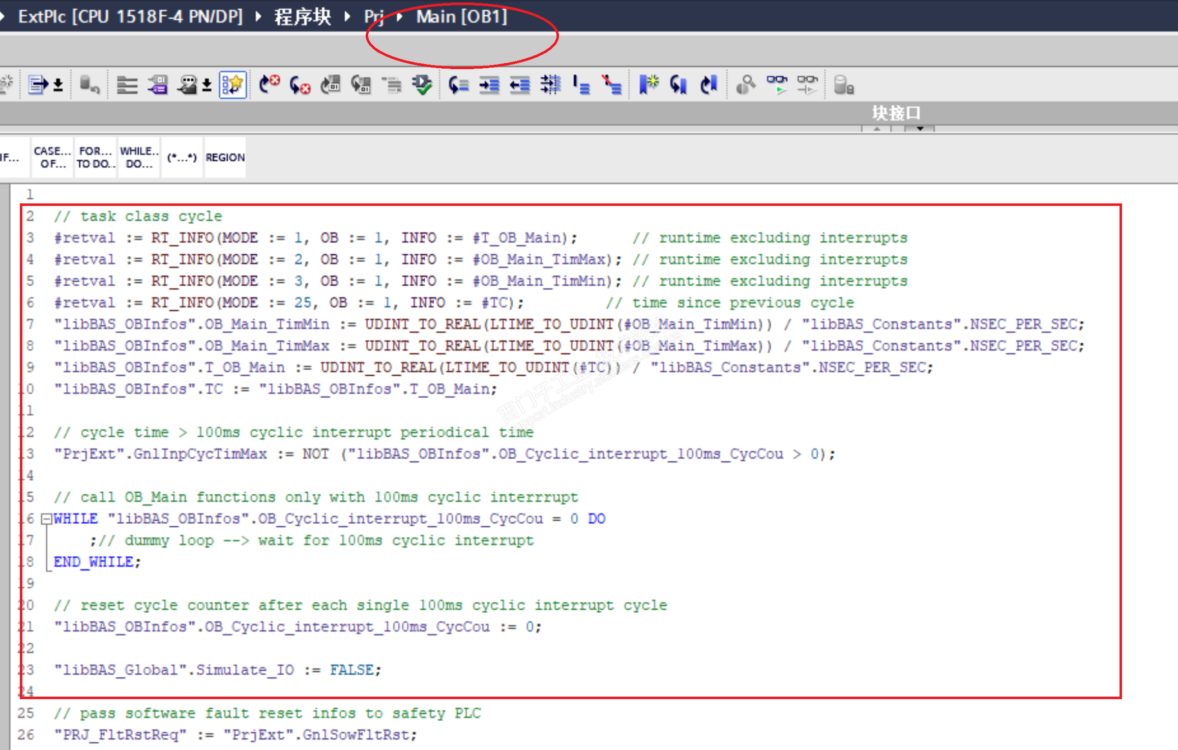

OB块调用
Strawberry_oo
    222
注册时间:2020-12-29
OB块调用
607
2021-10-28 22:34:43
请问这个程序是怎么调用功能块的?
