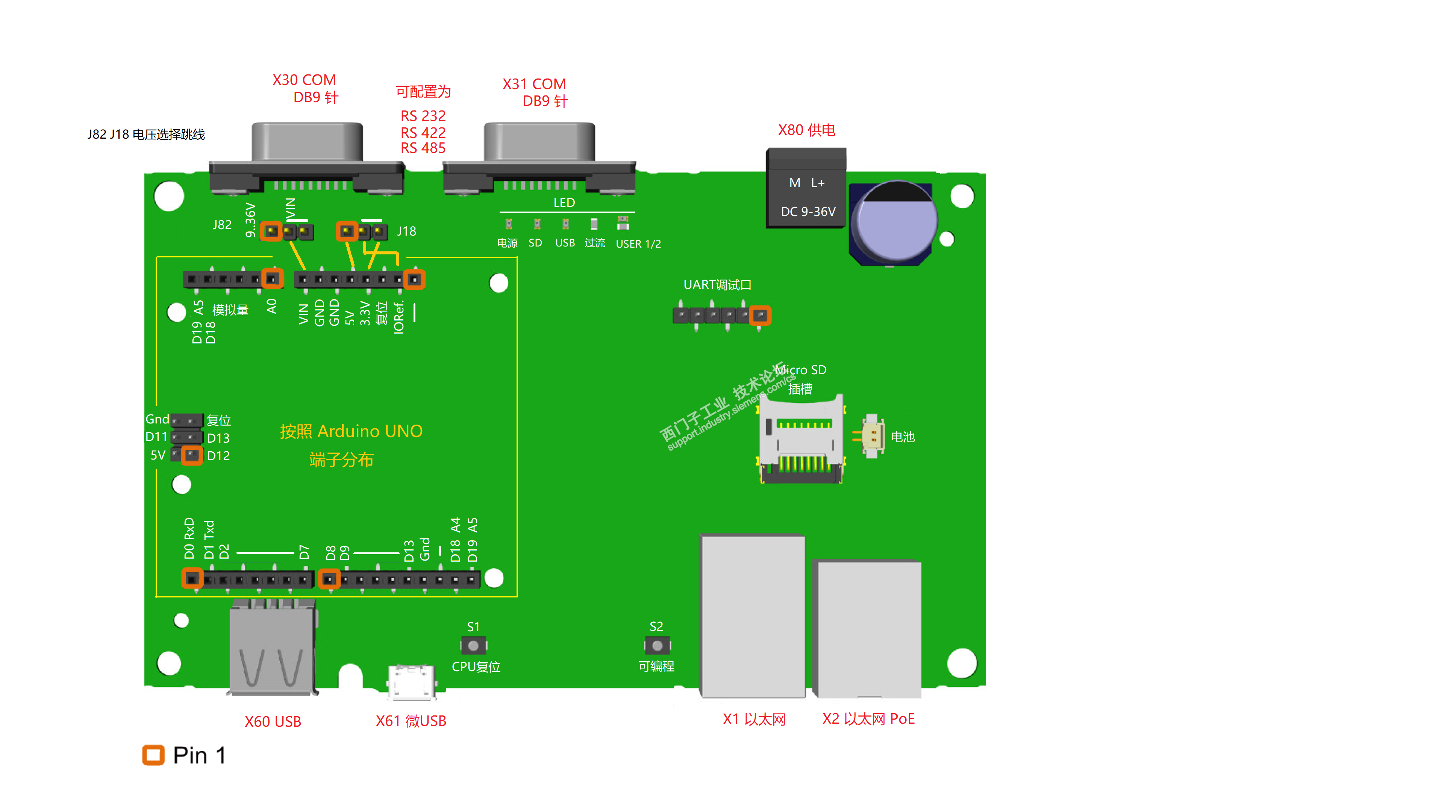

以下是引用手机用户20210907224725在2021-10-20 10:04:05的发言 >2楼
好的谢谢大哥,不过我想进一步请教下细节:我想要连接DHT11温湿度传感器,他有三个针脚,分别是VCC(3-5.5V),GND和DATA(串行接口),那我就使iot2000上的跳线保持不变,VIN跳线位于2-3针脚,右边的SMD跳线位于1-2针脚,然后把POWER模块的5V、GND连接到DHT11的VCC和GND,然后把X11数字量的2号针脚(从左到右第三个)与DATA相连就行了吗?
以下是引用yming在2021-10-19 11:55:15的发言 >1楼:可以的。直接Arduin...
引用1楼详细内容:
可以的。直接Arduino UNO针脚相配。
使用转接插针排即可引出,接到你自制的PCB板。
左侧的就是接各种 Arduino UNO 扩展版的。和开发板用法一样。
你说的DHT11的通讯方式我不清楚。
串口通讯我只知道是 RXD/TXD/GND三根线。
