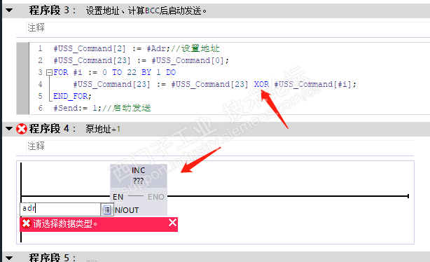

以下是引用李岩在2021-10-29 18:30:17的发言 >楼主
这个ADR需要+1,也需要XOR,但BYTE型可以XOR不能+1;Usint可以+1但不能XOR,这可咋办啊?
难道+1也要用XOR?反正XOR是按位加。
