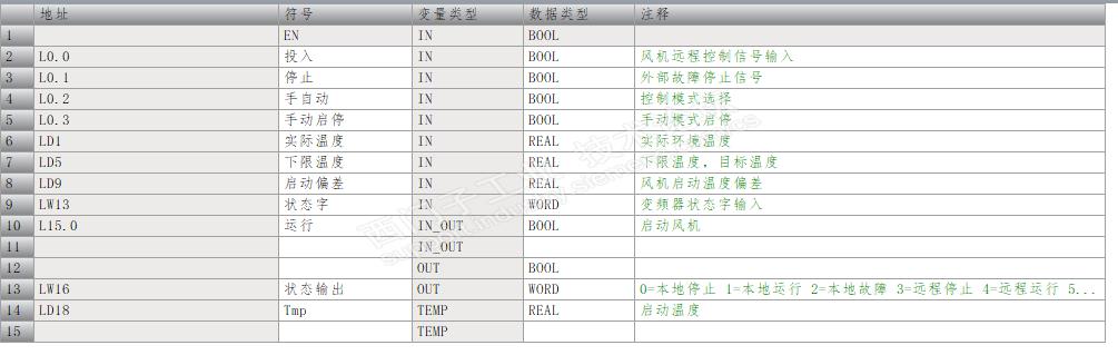

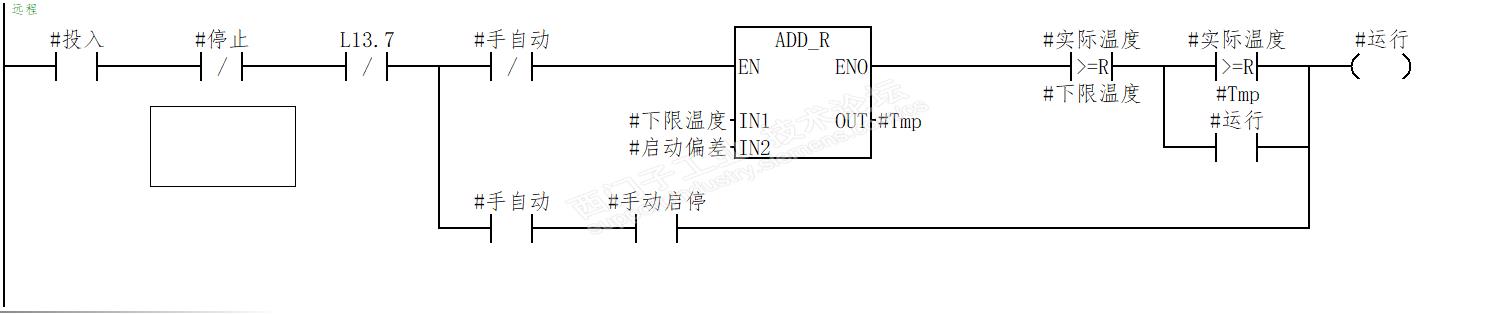

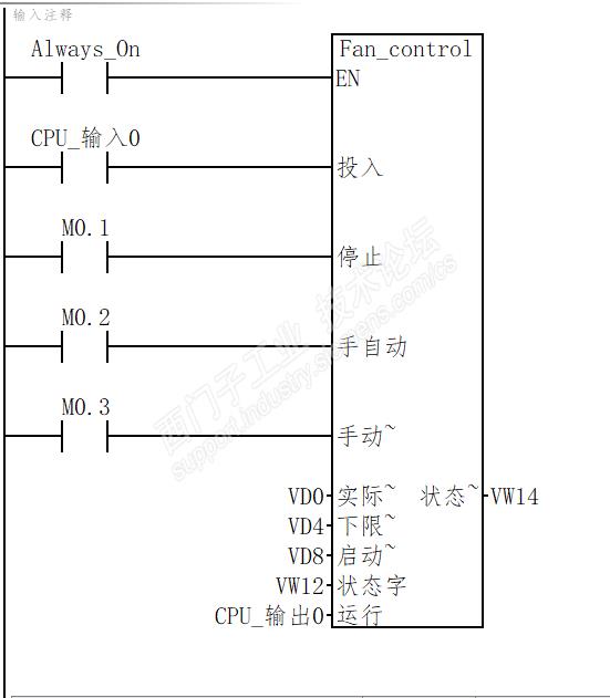

麻烦大佬们帮小弟看看这样改有没有什么隐患,谢谢
