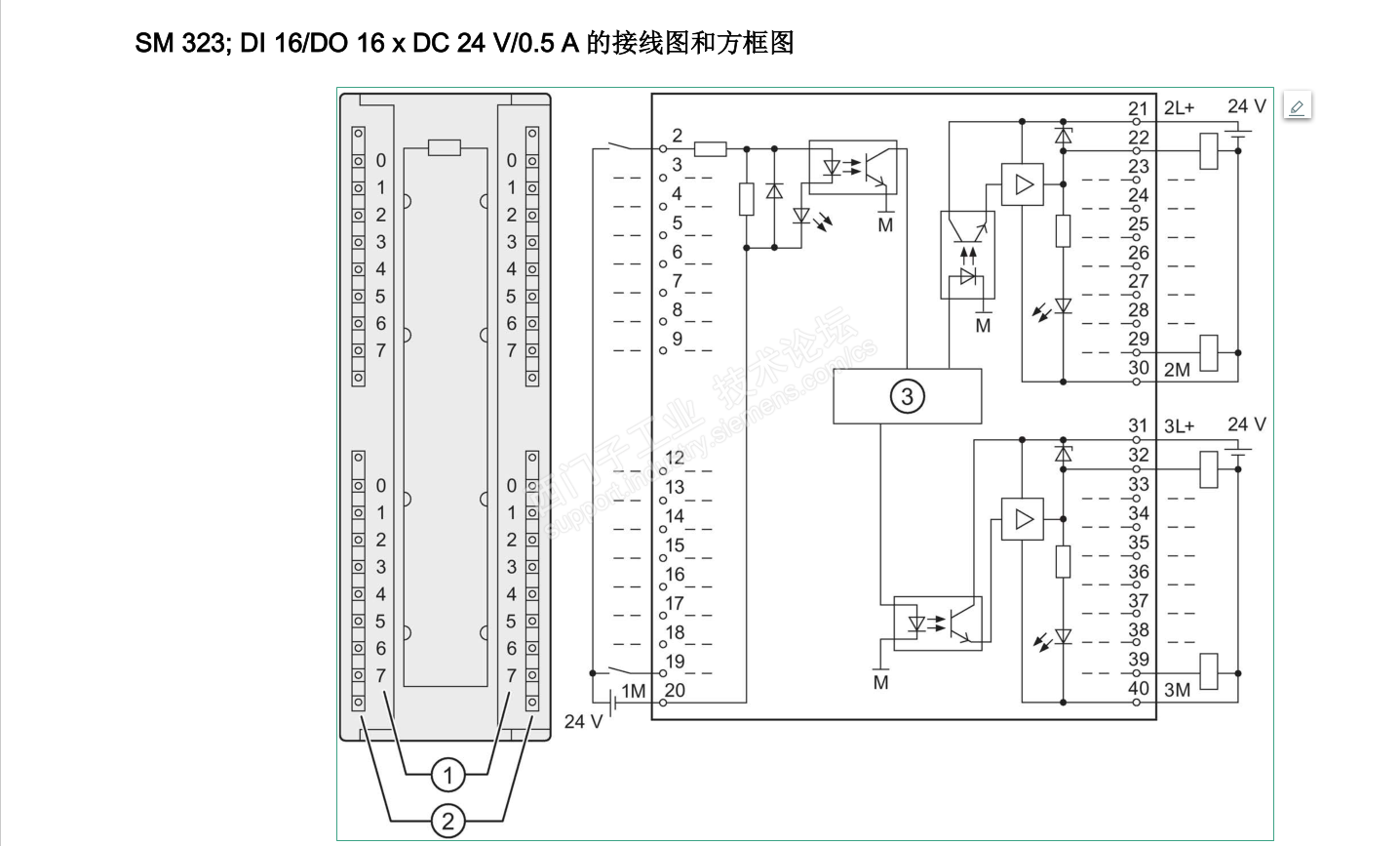

回复:请教大家个最最最低级的plc接线小问题…

参考下上图
