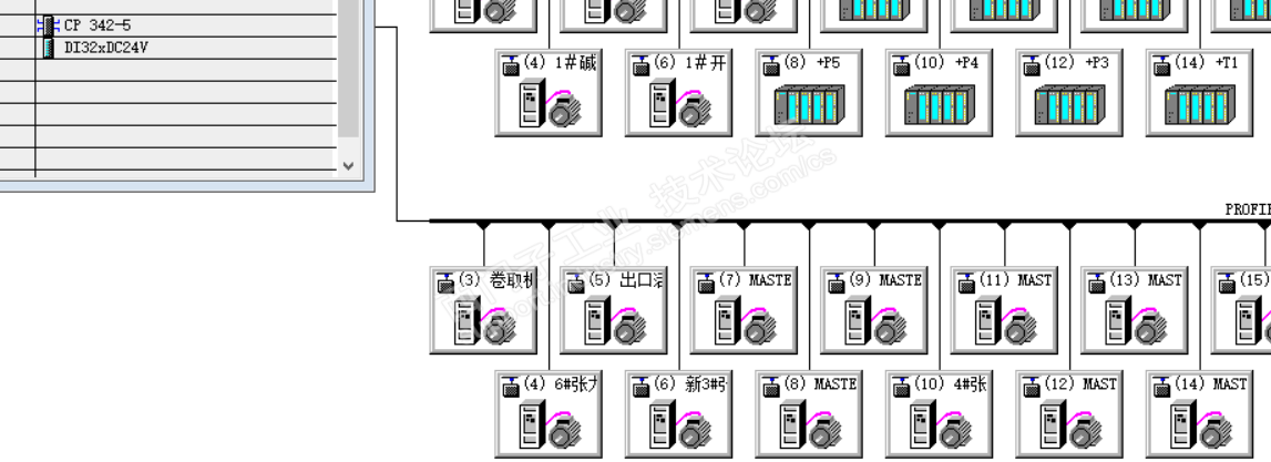

CP342-5要安装在300机架上,没有300CPU也可以吧?
CP342-5能传输多少数据,几千个数据可以吗
CP342-5 只能安装再300中央机架,以及中央扩展机架上(IM361扩展机架 最多扩展3个 既是 0 ,1,2,3) 最多可以安装8*4=32个CP342-5
项目上是使用过的。以前的项目 (由于PLC 在MCC柜子,需要很多DI/DO  故扩展了机架 由于与第三方通讯,作为从站,增加了CP342-5)
因此CP342-5 作用   第一 扩展DP 网络 ,需要两组或以上DP网络时
                                第二   当与其它设备进行DP 通讯时,作为主站或者从站  例如300与400 通讯,在不采用MPI (最经济的模式,但数据量和通讯速率又限制)用DP 通讯,且一方PLC没有DP 接口时,增加一个CP342-5是比较经济的。 当然现在均采用TCP模式。
其次,通讯距离  取决于 通讯速率 和数据量   而通讯速率取决于电气工艺要求,例如,我需要的数据绝对稳定,数据量少且不考虑交换速度 物理连接距离不远的情况下,MPI 比 DP 以及TCP 均稳定 亲测过。
CP324-5 最大通讯速率 12 Mbps  最小用过93.75Kbps 如下图
但需要根据对方的速率决定  我一般使用1.5Mbps ,过高的速率要求时,还是采用TCP 模式了。
CP342-5 作为PROFIBUS DP主站时,最多链接 124个从站,和每个从站最多可以交换244个输入字节(Input)和244个输出字节(Output),与所有从站总共最多交换2160个输入字节和2160个输出字节。CP342-5 作为从站时,与主站最多能够交换240个输入字节和240个输出字节。CP342-5 可以最多连接16个操作面板(OP)以及最多创建16个S7 Connnection。
需要考虑物理距离,可以增加RS485放大器,这些都是很多年 这样用的,那个时候TCP 模块以及OLM 还是很贵的,现在都是 TCP 转OLM  。 基本不用考虑数据量的问题
