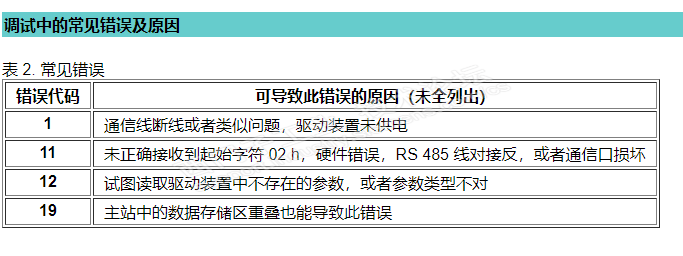

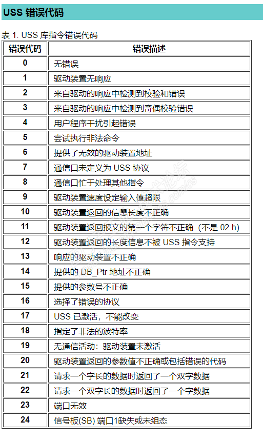

我想用200 Smart与V20进行USS通讯,但总是报故障代码为1,我测试的设备是一台ST20和一台220V的变频器。一直没有找到原因,来向大家请教一下。我的操作步骤是这样的:

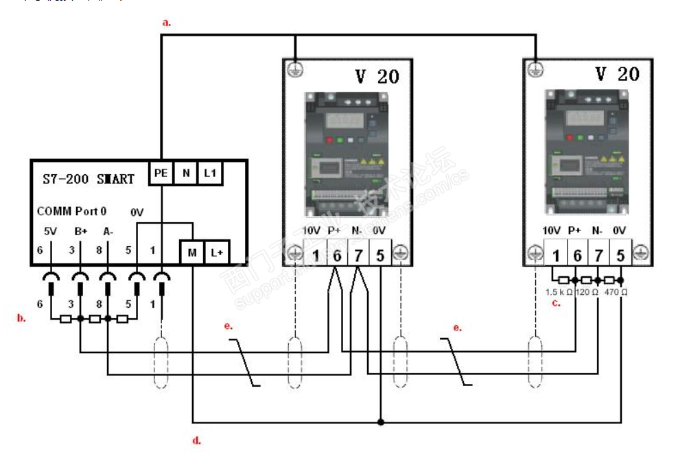

二、按照手册要求接线
1、PLC上RS485口的3(B)接变频器P+
2、PLC上RS485口的8(A)接变频器N-
3、PLC上M接变频器0V

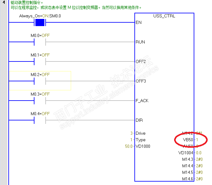

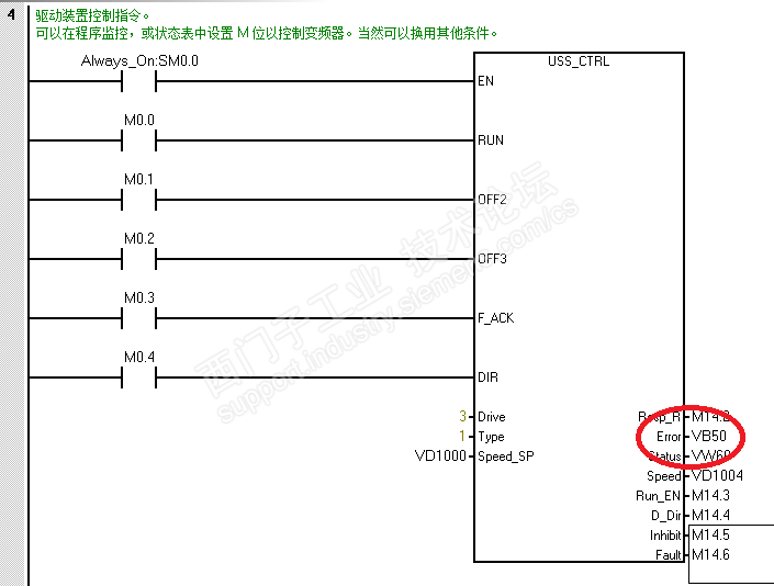

三、官网下载通讯示例程序测试
下面是测试过程的几个截图,麻烦大家帮我分析分析,问题会出在哪里呢?
