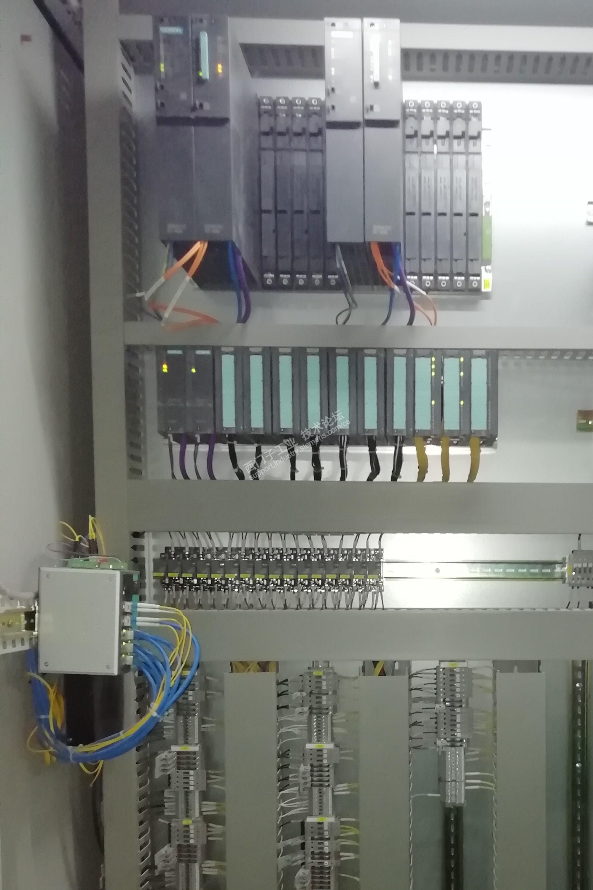

①上电调试之前的检查,检查供电电压,检查机柜接地是否满足要求,检查端子接线是否正确,检查网线连接是否正确,检查每个机柜的入口电压,如果柜内有其他系统接入,一定要检查连接是否正确。
②单个测量点的检查,由于我们的设备在出厂的时候已经做过检验,因此我们对自己的设备应该充满信心,大部分测点不准的问题都是现场接线不正确造成的,或者数据库的量程与现场设备不符的问题。因此,这类问题首先看看通道是否接错了,再看看端子接线是否正确,再到现场看看仪表的接线是否有问题,对于有量程转换的设备需要核对一下系统内组态的量程与现场设备是否符合。然后要教会调试人员或施工人员查找问题的方法,以后再出类似的问题就不需要我们亲自动手了,这里有个建议,对于调试经验不足的工程师,经常跑一下现场,看看设备是很有好处的,毕竟亲自看一下被我们的系统控制的设备是一件很有成就感的事情,顺便了解系统、了解不同的设备,这种积累是很有必要的。
③控制方案的修改,控制方案在很早之前就应该发给甲方了,甲方应该提前了解你做的方案内容,并提出修改意见,但是通常甲方的专工是比较忙的,因此你要经常催促一下。我们要把专工们心里的控制方案用计算机语言表达出来,让计算机实现控制算法,但是专工是不了解你的系统的,顶多会用,对于高级一些的功能,比如控制方案方面的组态,他们是不会的,因此你要把他的想法翻译成控制方案,这里需要注意的是在整个过程中你需要特别关注的是他的想法,这是控制方案的精髓。但是有些时候你会发现完全按照专工的意见修改时会犯错误,为什么呢?记住,他交给你的是方法,并不是实现方法,这里仅仅相差两个字,但是在实现的过程中,我们就要考虑很多相关的影响,比如一些自动调节的方案通常需要知道测量值与设定值的误差,这里需要我们考虑的就是滤波,因为有些模拟量的变化受工况影响很大,会产生很大波动,这样的测量值是不精确的,需要我们在使用它参与控制方案之前要进行质量调节,就是滤波,滤去干扰,使得测量值更加接近真实值,这样制订出的控制方案才能更加合理。
④单体调试阶段是指逐个设备的调试,主要是测试每个设备与控制系统之间的连接是否正确,启动、停止是否满足要求,这个阶段一般不需要控制逻辑,只要求能够完成远程控制就可以了,因此一定要在调试之前把该设备的联锁逻辑解除掉,防止其他设备的误操作带来危害。如果接线没有错误,基本是不会有问题的,包括该设备的各种监视参数,比如润滑油温、轴瓦温度,还有阀门的过力矩信号、堵转信号等。一般这个过程可以由调试队伍或者安装公司的技术人员协助完成,只要教会他们如何操作就可以了。
