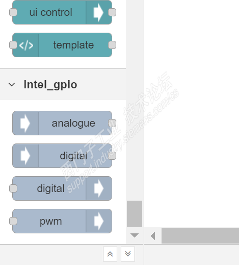

以下是引用手机用户20210907224725在2021-11-01 09:46:14的发言 >4楼
好的,谢谢,我已经连接好,用Arduino IDE连接Arduino开发板可以正常提取到采集的数据,但是用iot2000的uno就不行,去了英文论文才知道老外也没搞好,据老外所说是因为iot2000内部的IOC控制方式不允许数字IO电平转换那么快.https://support.industry.siemens.com/tf/cn/en/posts/is-it-necessary-the-resistor-4-7ohms-beteween-pin-1-and-pin2-onver-dht22-in-iot-2040/218983/?page=0&pageSize=10
以下是引用yming在2021-10-29 11:18:25的发言 >3楼:左侧的就是接各种 A...
引用3楼详细内容:
左侧的就是接各种 Arduino UNO 扩展版的。和开发板用法一样。
你说的DHT11的通讯方式我不清楚。
串口通讯我只知道是 RXD/TXD/GND三根线。
以下是引用手机用户20210907224725在2021-10-20 10:04:05的发言 >2楼:好的谢谢大哥,不过...
引用2楼详细内容:
好的谢谢大哥,不过我想进一步请教下细节:我想要连接DHT11温湿度传感器,他有三个针脚,分别是VCC(3-5.5V),GND和DATA(串行接口),那我就使iot2000上的跳线保持不变,VIN跳线位于2-3针脚,右边的SMD跳线位于1-2针脚,然后把POWER模块的5V、GND连接到DHT11的VCC和GND,然后把X11数字量的2号针脚(从左到右第三个)与DATA相连就行了吗?
以下是引用yming在2021-10-19 11:55:15的发言 >1楼:可以的。直接Ardu...
引用1楼详细内容:
可以的。直接Arduino UNO针脚相配。
使用转接插针排即可引出,接到你自制的PCB板。
是的。这个IOT的CU处理速度不快。
仅DIO是可以做低速IO用的。
我仅在Node-Red中使用过。
