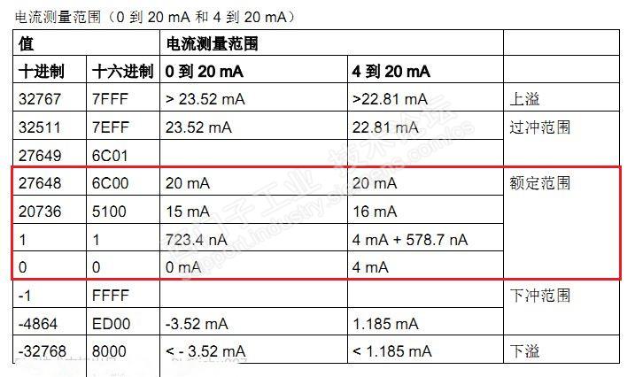

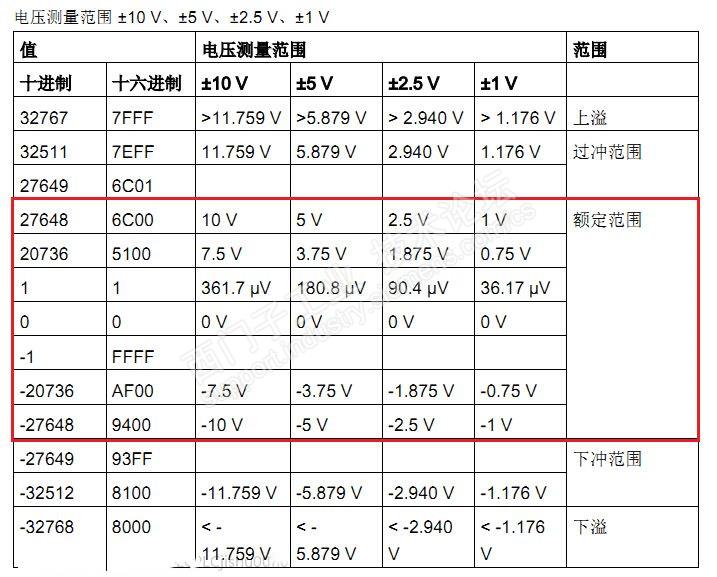

模拟量模块工作的基本原理是:通过模数转换器(A-D转换),将模拟量信号转换成数字量信号。并且以二进制补码的形式表示,占用两个字节,共16位,最高位为符号位。
16位二进制补码表示的数值范围是-32768~+32767,但模块的测量范围却不与数值范围相同。
测量范围为-27648~+27648,比如测量的电压为±10V,那么对应关系就是:
-10V=-27648
+10V=+27648
数值范围与测量范围的不同,可以表示当传感器输入信号超限时的数据,这样CPU就能对故障进行诊断。
下表是输入信号与转换的数字值之间的对应关系:

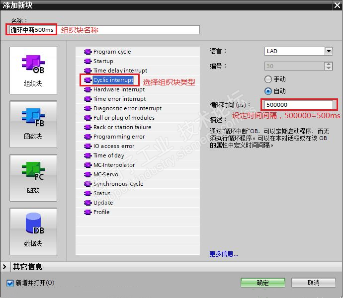

3、循环采集
对于模拟量信号,在短时间内不会出现很大的波动,没必要在主程序中每个周期都扫描采集,可以利用循环中断,实现固定时间间隔进行采样。
新建一个组织块,类型选择为Cyclic interrupt(循环中断),如下图所示:
上图中的时间间隔单位是μs,数值范围250~60000000(250μs~60s)
