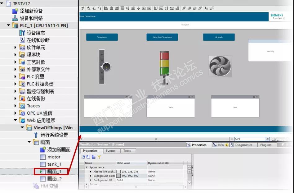

特点四  VOT 可使 PLC 实现 Web 可视化
View-of-Things (VoT) 基于 S7-1500 PLC 的网页服务器,可以提供基本的可视化功能,即在 PLC 中组态可视化画面。
VoT 的优势是基于 S7-1500 自身的 Web 功能,不需要额外的硬件投资就能实现可视化功能,并且无需额外的 PLC 编程。
需要注意的是 VoT 一般用于对画面监视功能要求不是很高的场合,例如,只是在需要查看设备状态时才打开 Web 画面。
从下图可以看到 VoT 位于 S7-1500 项目下,在 VoT 中可以创建画面以及变量,之后用户可以通过 Web 浏览器直接访问 VoT 画面。
