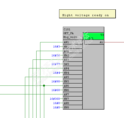

大家来看一下这个cfc块
锋言锋语
    4106
    54
    136
注册时间:2011-07-31
大家来看一下这个cfc块
2125
8
2021-11-02 09:35:27
块 GET_FA(得到故障字)
该块将信号字处理变成一个位(BOOL)信号, AL=1 对应准备好; AL=0 对应
未准备好。
1. 输入 IN: AW1~AW8——(W)该字中含有被摘取的位,一个 AW 能对一个
字进行摘取
HW1~HW8——(W)如果AWn (n=0~8)中有些位不需要处理,
则在HWn的对应位中屏蔽该位。
2. 输出 OUT: AL——(BO) AW1 和 HW1 相与的结果 AW2 和 HW2 相与的结
果 、、、、、、 AW8 和 HW8 相与的结果 此 8 个结果相或放到输出 AL 中
这是天传给的块说明, 块的输入直接作为了 开关的 连锁条件(=1为准备好);
貌似这个说明写的有误, 作为连锁调节, 这8个子通道,也应该是与的关系。 并且, 每个通道AWx & HWX, 其结果应该是 RLOx = [(AWX & HWX) == HWX]
AL = RLO1 && RLO2 && RLO3 .... && RLO8;
这样才符合逻辑。
大家帮我看看。
