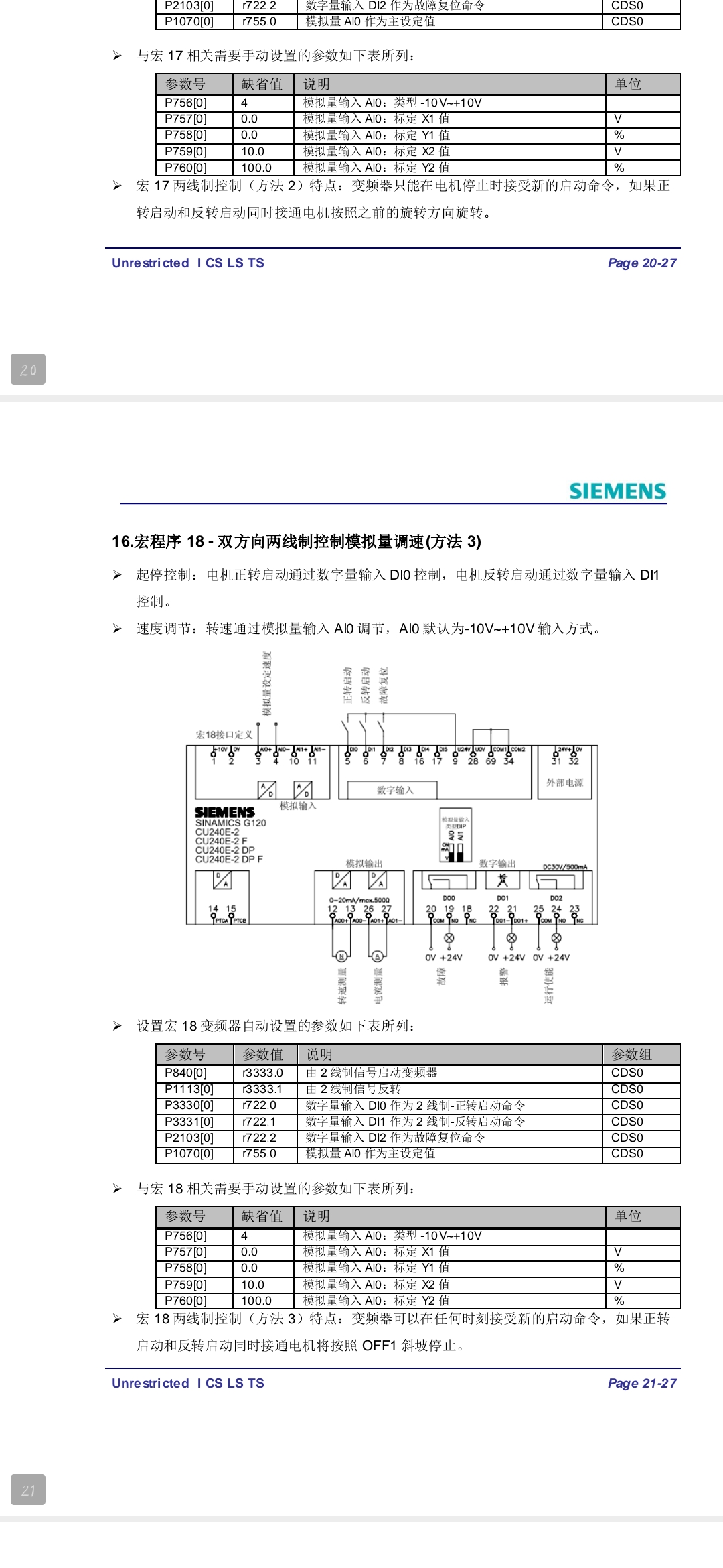

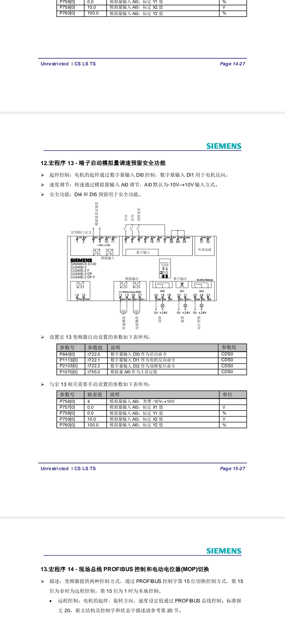

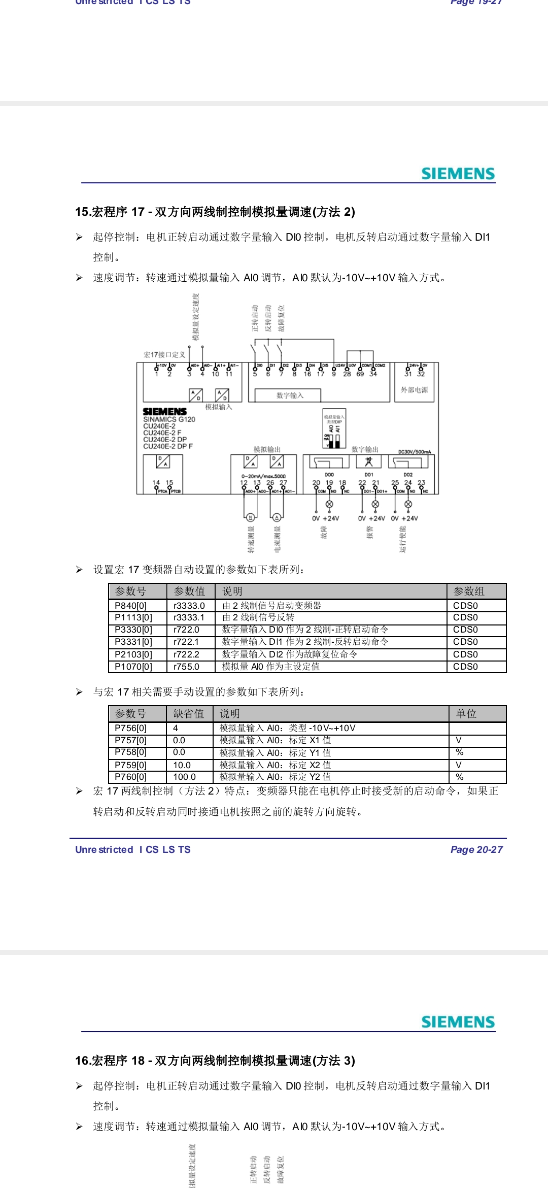

宏17和宏18参数设置完全一样啊 为啥功能不一样呢?
宏17为啥不像宏13一样p840=722.x p1113=722.y 这不就实现双方向了吗?设置成p840=3333.0 p1113=3333.1 p3330=722.x p3331=722.y 这有什么作用吗
