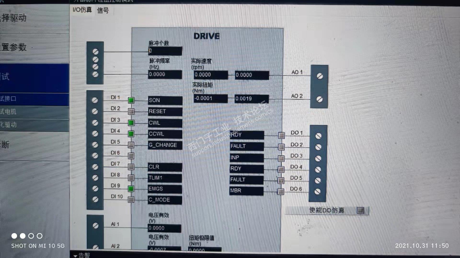

  1. 使用博途V16,以串口Modbus以速度模式去控制V90。使用博途提供的Modbus指令块可以让V90正常正反转。但是使用博途提供的Modbus RTU指令块(Modbus_Comm_Load 指令背景数据中的mode参数也已经修改为4),无论如何V90都转不起来。

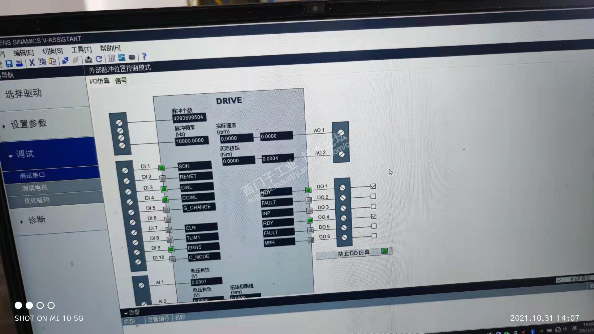

  2. 另外以PTI模式外部发脉冲给V90(1中使用的这一台)时,使能后发现V90不能READY(所有接线均已检查,没有任何问题),就是用V-ASSISTANT软件强制使能SON信号也不能READY。换了另外一台V90测试反到可以READY。
  3. 请教一下,在工艺对象组态PTO模式的时候,如果勾选硬限位,要接入正负限位信号,另外X8电缆中还要接正负限位信号,请问这两组信号都是要接的吧,并且对应的都是相同的传感器信号?
