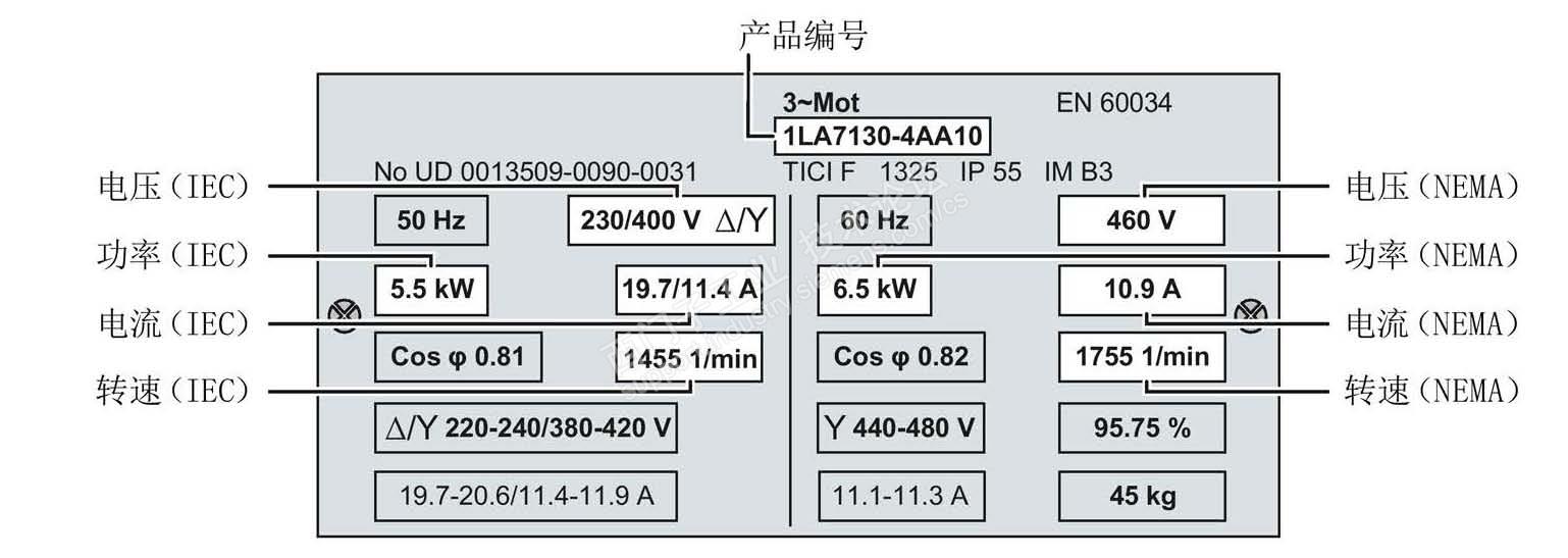

西家传动,对电机铭牌数据有一个典型的推介。如下图示:
我们在第一次调试之前,首先要根据图示,找到电机铭牌所标注的相关数据,并将其作为电机快速调试的基本参数设置。

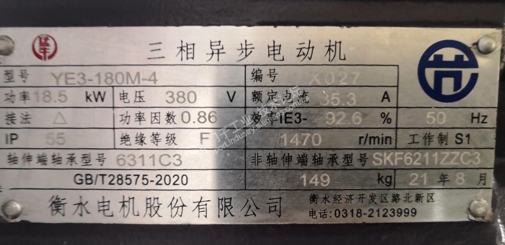

那么现在的国产交流异步电机,作为第三方电机的连接,他的铭牌数据如下:
由上图示,快速调试所需的电机基本参数,在铭牌上已经标注的很清楚了。

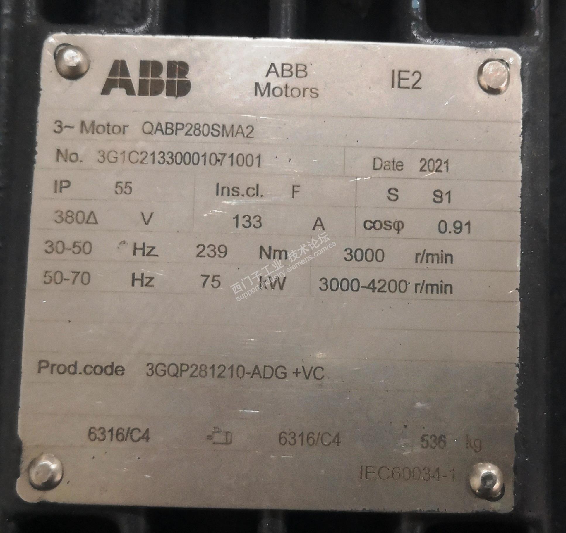

然而,然而ABB电机的最近铭牌数据却是如此这般的。如下图示:
交流异步电机,居然没有滑差的参数标注,转速标注的是额定频率下的同步转速?为什么会这样?打电话问ABB的销售,他们也感到很无奈。而且ABB制造商的技术给出的理由非常的奇葩。在此我就不说了。你懂的。
不过,这并难不倒ABB交流异步电机的用户,我们在使用西家传动控制的同时,电机却配置的是ABB电机,那么,在百度里,我们可以找到各个功率等级的ABB额定转速参数,或者是滑差数据。
