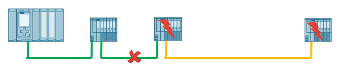

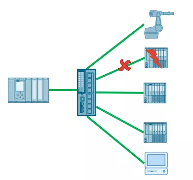

随着九十年代工业现场总线技术的快速兴起,通过通信连接大大的简化了机器设备的接线工作。早期阶段的工业设备通常组成线性拓扑,所有的状态、控制和诊断数据沿着一根电缆进行传送,网络的设计和连接相对比较简单。而随着技术不断发展,如今 PLC 控制器已经全面支持工业以太网,并且越来越多的工业网络设备的加入进来,网络变得愈发复杂。在工业现场,如果采用线性拓扑网络的某个节点发生了问题,随后的设备就会完全的断开,造成通信的中断。而针对工业技术对控制网络可靠性的高要求, 工业以太网的环网技术应运而生。

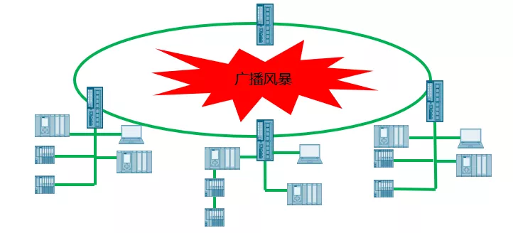

工业以太网为什么需要环网技术呢?或者说,以太网为什么不能直接连成环路呢?

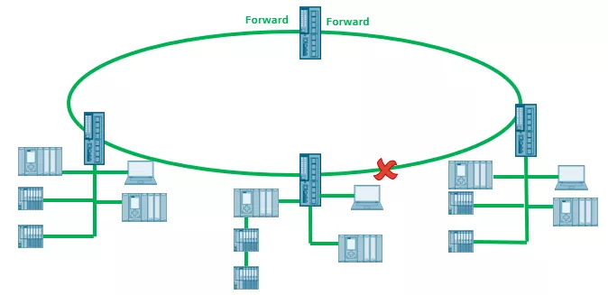

这是因为以太网直接连接成环路,广播的数据包会在广播域中上大量的复制,这样会使网络中充斥着广播数据,大规模耗用链路带宽,使得正常数据不能得到有效传输,也会导致交换机的 MAC 地址表震荡, 造成交换机资源被占用,导致死机。这就是我们常说的"网络风暴"。

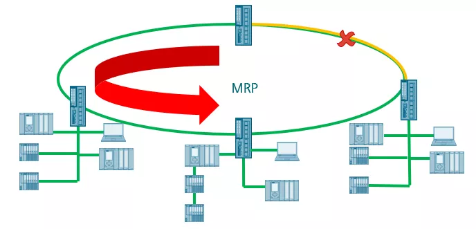

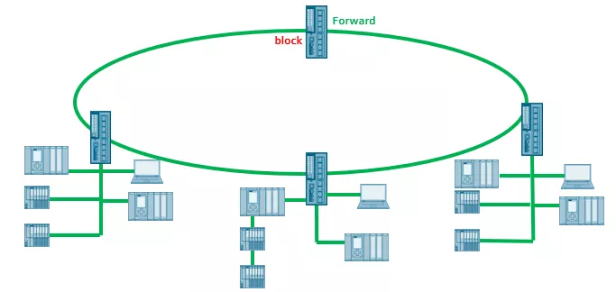

所以,以太网的环路拓扑,必须依靠环网协议来堵塞一个端口,所有的数据通过另外的端口收发,实际上仍然维持一个线性的状态,一旦转发数据的链路发生故障,就会打开堵塞的端口保证数据传输。
从环网发生故障,到备用端口打开,通讯恢复转发的时间我们一般称之为环网的重构时间。重构时间取决于网络规模和环网协议。

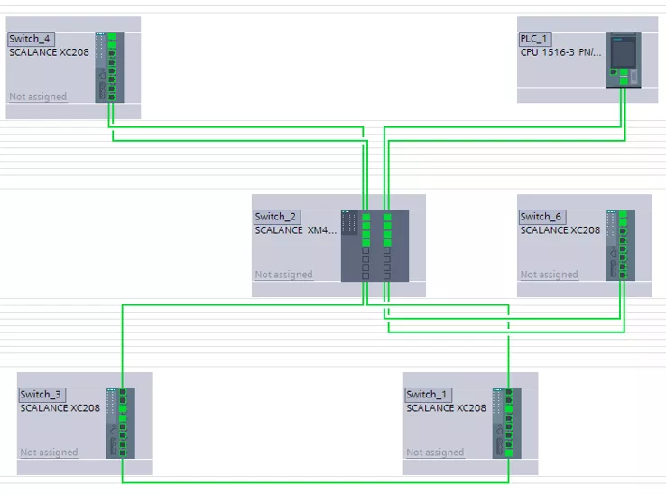

最新固件下的SCALANCE XM400 交换机还可以支持MRP 的多环网。

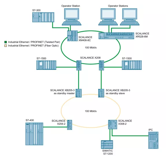

No.HRP(高速冗余环)
HRP 是西门子交换机的一种私有的环网协议,它的重构时间在最大网络规模下是300ms。HRP 主要是为了交换机的骨干网设计的环网协议,他最大的特点是可以结合环间热备(Standby)可以实现和多环网之间的链路冗余。

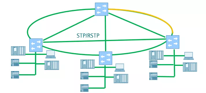

No.STP/RSTP
STP(Spanning Tree Protocol,生成树算法,IEEE 802.1D),网络中断恢复时间为30~60s之间。RSTP(快速生成树算法,IEEE 802.1w)作为STP的升级,将网络中断恢复时间,缩短到1~2s。生成树算法网络结构灵活,但存在恢复速度慢的缺点。
这两类协议的特点,就是都是开放的环网协议,一般的环网设备都会支持,而且不同厂家产品的兼容性比较好,布置灵活 (想怎么插,怎么插),但是最大的问题就是重构太慢,不太适合工业环境,是典型的适合办公网络的环网协议。

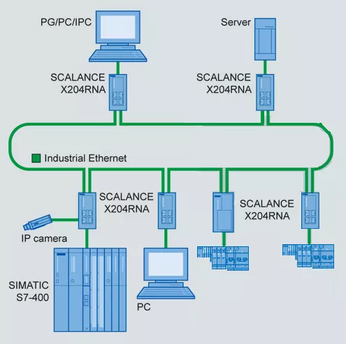

No.PRP(并行冗余协议)、HSR (高可用性无缝环网协议)
基于IEC 62439-3 PRP 并行冗余协议,基于 IEC 62439-3 HSR 协议,两种协议都需要有专门的设备来组网。
和之前介绍的环网协议数据仅在一条链路传递不同,PRP会复制帧在两个独立的网络(LAN A, LAN B)进行传输,HSR 也会在两个方向复制数据,先到的帧被转发至应用,后到的帧被丢弃。
PRP 在中间设备不需要支持PRP,其上所连接的设备的帧也不会被RNA交换机复制转发。
HSR环上所有设备都需要支持 HSR 协议。
这两种协议,因为数据在两个方向都会复制,因此无网络重构时间,0ms切换。如果发生故障,因为不存在网络重构,数据可以保证无延迟的可靠传输,适合需要高可用性、无重构时间的冗余场合。
