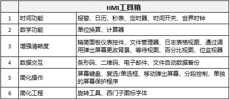

HMI “魔法”工具箱主要包含以下六大功能:
  • 时间功能(Time functions)
  • 数学功能(Mathematical functions)
  • 提高清晰度(Increase clarity)
  • 数据传输(Data transfer)
  • 简化操作(Simplified operation)
  • 简化工程(Simplified Engineering)
图1-1 工具箱功能概述
每个功能版区下又包含了下表所示的很多小工具,本文中我们节选其中一部分工具给大家作介绍,更多内容我们会在西门子1847平台上做持续更新以及补充,敬请关注。
表1-1 工具箱条目概览

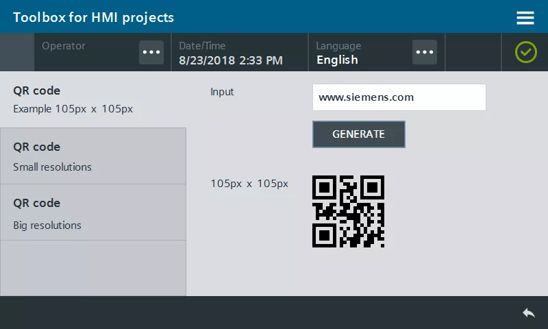

1.2 功能举例之一:“二维码”功能
使用“工具箱”的二维码功能,精智面板可以将输入的数据生成二维码供手机或者平板PC扫描读取。
图1-2 二维码功能

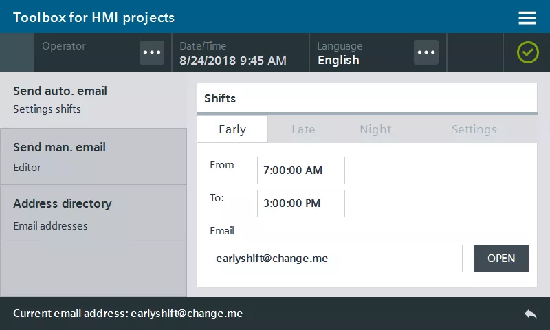

1.3 功能举例之二:“发送邮件”功能
在网络连接良好的状态下,SIMATIC HMI Panel 可以通过发送邮件的方式自动通知操作员关于工厂设备的运行状态、故障信号等重要报警信息。
图1-3 发送邮件功能

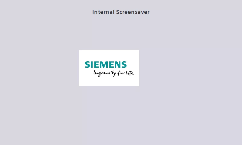

1.5 功能举例之四:“自定义屏保”功能
使用工具箱的“自定义屏保”功能可以将公司 logo 或其他宣传资料作为自定义屏保画面,达到公司业务宣传的目的。
图1-5 自定义屏保功能

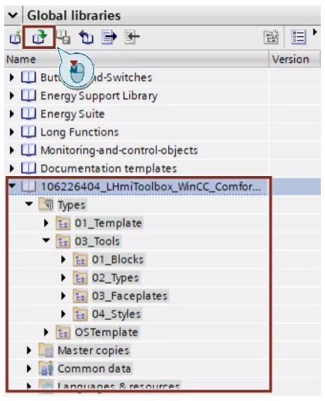

在SIMATIC HMI 面板中,通过加载“全局库”的方式就可以将更多有用的工具集成到项目中,通过“拖拉拽”的方式实现更加强大的组态功能,步骤非常简单:
1. 从如下地址获取程序库文件:Toolbox for HMI Projects
https://support.industry.siemens.com/cs/cn/zh/view/106226404/en
2. 从博途软件中加载下载的“全局库”
图2-1  加载全局库方法
3.根据实际的功能需要添加相对应的对象到 HMI 中,同时做简单的修改即可完成相关功能。
