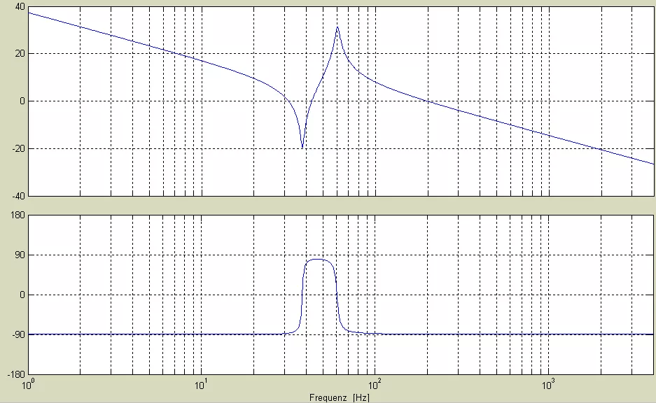

由电机驱动的机械系统可以通过所谓的双质点系统进行简化描述。
这两个载荷之间的连接,即耦合,由刚度(c)和阻尼(d)来进行描述。
图 1-1 双质点系统
在频域中,系统具有以下频率响应:
图 2-2速度控制系统频率响应
两个不同的频率,可以观测到耦合到电机的负载。
  • 零点
  • 极点
过了零点频率,相关负载与电机/系统解耦。这意味着,控制系统不可能在高于零点频率驱动负载,从电机到负载的能量传输断开。较低的线与较高的线相比,较低的级意味着的转动惯量更大。
对于理想的双质点系统,系统的总惯量可以通过锁定转子频率(零点)的左侧读取到。在共振频率右侧,由于负载惯量已经解耦 – 对于控制系统来说只有电机惯量可见。
零点表明在这个频率上存在比当前负载高的多的惯量。负载的运动非常消耗能量 - 它消除了电机的运动。
相反,极点表明似乎系统中存在非常小的惯量。在这种情况下,电机不必为了移动负载使用那么多的能量 – 负载“推动”电机。
简答
通常会认为速度环的比例系统是正比于惯量大小的,但是由于弹性和双质点系统的存在,系统会在特定频率变得不稳定。
由于耦合的弹性,出现谐振频率时,电机面对的惯量比电机本身惯量小得多。此时负载“推动”电机,因此则对应的Kp太大了。
带上负载后机械方面可以增加电机与负载的连接刚性,控制方面可以通过电流环设定值滤波器来消除极点,或者设置合适的Kp来保证系统的稳定。

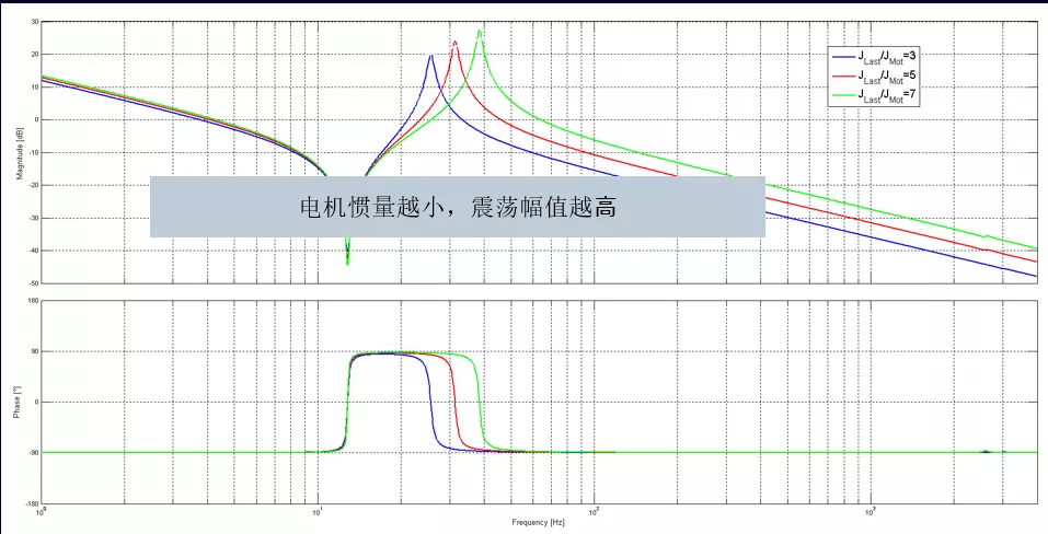

1.4 惯量比多少合适?
问题三
外部负载转动惯量与电机转动惯量之比多少合适?
相关信息

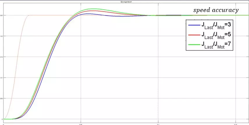

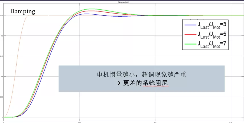

惯量比是用于评估系统动态特性的指标。
1.电机惯量越小,对于相同的负载从频域角度看,导致震荡的幅值增加:
2.电机的惯量越小,对于相同的负载从时域上看,超调的现象越严重:
3.电机不论惯量大小,在完成动态调整过程结束后,设定值和实际值趋于一致:
简答
难以概括惯量比的通用的有效惯量比数值,因为根据电机连接刚度(转子和机器轴)和所需的负载周期(加速/减速)而不同,惯量比必须针对每个特定应用而评估。
