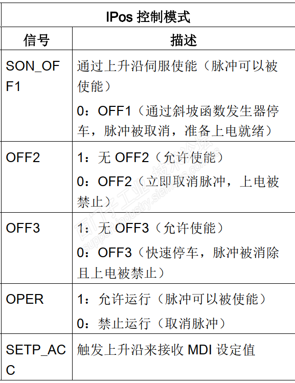

PTI版本的V90,发脉冲控制,简单易用,缺陷就是联网能力差,西门子为了弥补这个缺陷,增加了RS485通信端口,支持USS,支持MODBUS RTU,乍一看,很好很强大,既有脉冲控制能力又有通信联网能力,搞起
USS的坑:
仔细分析发现这家伙的USS竟然没有PZD,那就没办法用标准的USS通信指令了,而且没有PZD,控制起来只能修改参数来控制,程序难写速度慢,放弃.......
MODBUS RTU:
这个还算正常,标准的协议标准的块都能用,实际使用中也有各种各样的问题:
1、设置完通信方式后需要重启,重要的事情说三遍:重启,重启,重启
2、还是重启惹的祸,如果选择了控制模式为:1:控制字PZD,那么这个驱动则无法从端子启动,只能用通信启动,而且就算改成无控制字但没有重启,端子依然无法启动(大大的坑)
3、逐个分析IPOS控制字,没有点动!没有取消任务!我要你何用啊
4、想读写一个标准地址表里没有的参数,非循环通信的痛苦谁用谁知道。
看来PTI的还是老老实实用脉冲,联网PN它不香吗。
