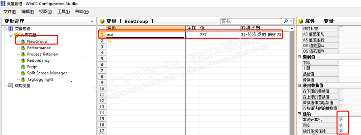

                   2、创建项目:创建了一个浮点变量,并在变量属性里面勾选:“本地计算机”、“同步”、“运行系统保持”如图“变量”。

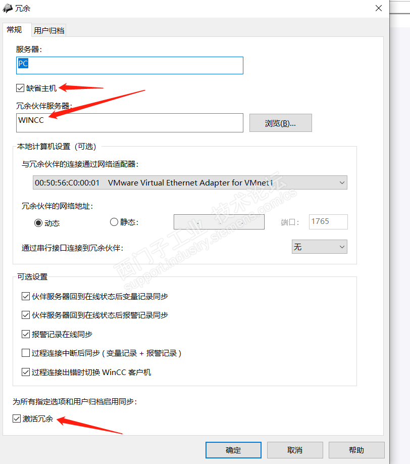

                  4、激活冗余选项 :右键单击冗余,打开冗余,选中“激活冗余”复选框。
勾选“激活冗余”,和“缺省主机”;“冗余伙伴服务器”选择网络邻居上的伙伴服务器计算机名称。

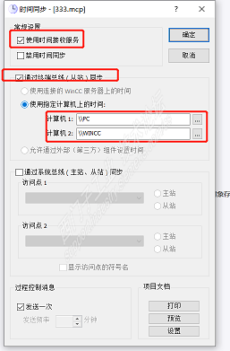

                   5、服务器伙伴之间时间同步 :通过使用时间同步基本控件,实现服务器之间的时间同步。

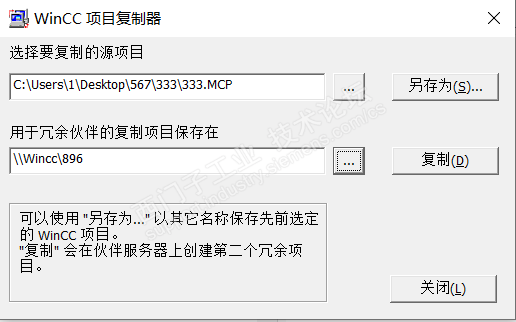

             6、复制项目到冗余服务器 :
6.1、打开WinCC项目复制器
Windows开始—〉所有程序—〉SIMATIC—〉WinCC—〉工具里面的Project Duplicator。

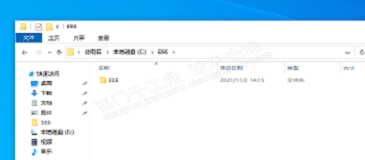

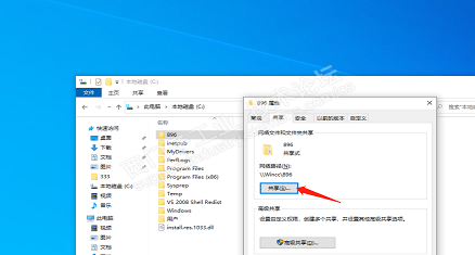

在复制之前要在伙伴服务器上新建文件夹,并将文件夹设置成共享文件夹。
设置完成后,官网上资料说最好先将项目另存一下,这个也不懂为什么要这样操作。
然后点击复制按钮,此时要等待复制完成字样出来就复制完成了。复制完成后,可以在伙伴服务器共享文件夹可以看到项目文件夹。
此处有另外一个问题:为什么有时候复制后,伙伴服务器会自动删除掉项目,有时候又不会。有时候我换新建一个文件夹又不会删除,没搞明白。(文件夹同样设置共享形式,且文件夹没有中文和特殊字符)而且如果出现自动删除现象,就不会弹出复制完成提示。

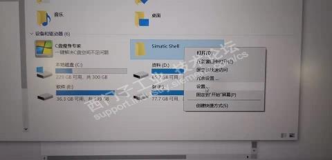

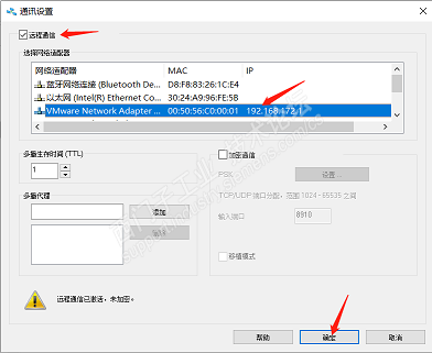

          7、设置WINCC 远程通信服务:打开“我的电脑”,右键打开“Simatic Shell”的“设置"选项。
启用”远程通信“;并选择通信网卡。
至此,项目配置完成。

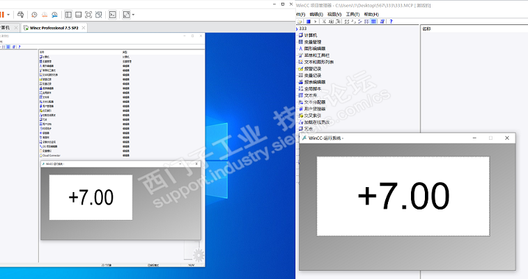

打开主机WINCC 运行项目,等主机WINCC 启动完成后,运行服务器上的WINCC,任意改一方的数据,如果伙伴的数据会跟着变说明冗余成功。
