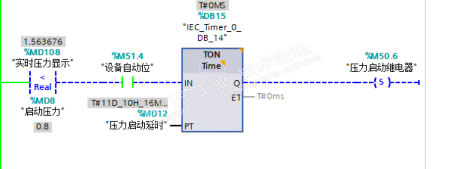

求教!西门子S7-1500PLC,与昆仑通态界面配套使用,界面上写入时间为5S,PLC内部即使11天。这是咋回事?
