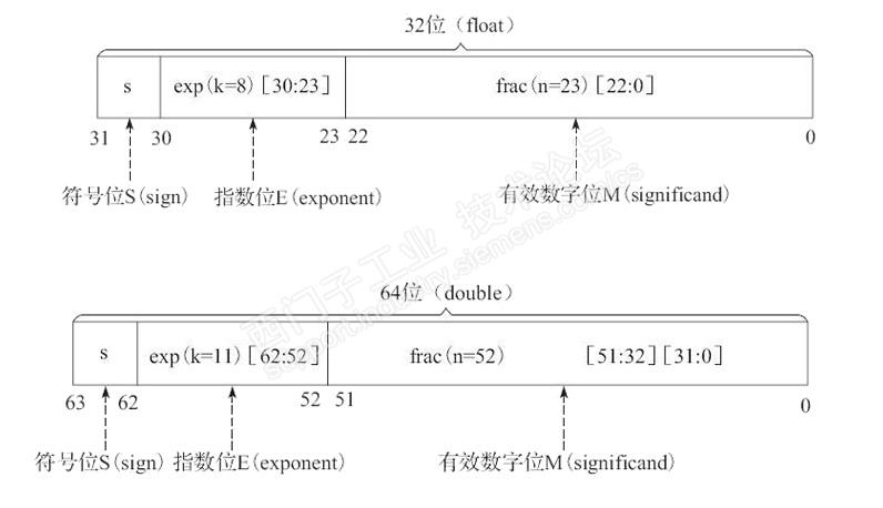

这个只要数值范围没超限,转换是很简单的,毕竟都是国际标准的数据结构公开清晰明了。
如果数据超限了就没啥意义了。
不过,有总比没有要方便很多。
http://www.softelectro.ru/ieee754_en.html
这里有完整的说明以及VB/C转换代码。
