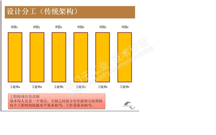

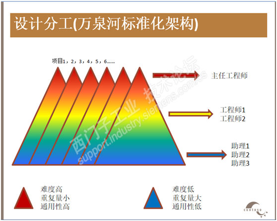

我总结的传统的PLC设计架构的分工与标准化架构的分工的区别:
同样以6个定员来比较,标准化架构下,主力负责核心研发的工程师只剩下一个了。 甚至最低级别的从事简单重复工作的成员, 都不需要具备很多技能基础,所以自然也不需要进行什么风格约定。 他们要做的只是经过简单培训, 按照给的操作说明书,进行工作量输出即可。
所以如果还是采取的是传统的项目负责制,九龙治水,各管一方。那么风格统一自然相当重要,对公司内部人员互相协作,已经项目的维护等等,都不可或缺。 然而这个时候,要实现风格统一,难度就非常大。 《指南》中给出了很多互相不兼容的规则,公司内同样级别的高级工程师,谁也不服谁,有人选择A,有人偏爱B,都有道理,都符合指南规范,同时谁也没法指责对方违反规范,那么谁来做主摆平他们之间的矛盾呢?
据我所知,大部分的公司以九龙治水模式推行的标准化,只能被迫在项目执行过程中一再妥协, 每个项目都以能完成调试,顺利验收为目的了。 而风格统一则只能退居其次了。
然而,即便我举例的团队成员达到6人的情况,大部分的自动化设备公司,都很少能达到。 很多设备公司,设计团队规模都很小,而电气专业的工程师少到只有1-2人。 对他们来说与其矛盾重重地强调风格统一,还不如用立体架构替换原有的平行分工。
通过合理的立体结构的分工模式, 实现设计流程的标准化,设计流程实现标准化之后,可以融入到企业的生产管理流程,通过流程作业方式实现项目的设计生产和交付,而不再高度依赖工程师个人。
