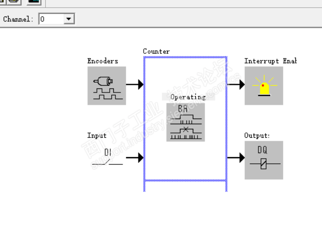

模块:FM350-2 ,订货号:350-2AH00-0AE0
软件: STEP7
问题:使用24V增量NPN型编码器A相接入 A0,B相接入B0,Z相没有接,然后硬件组态315-2DP和350-2AH00
模块组态地址256-271,变量表监视PIW256,监视不到PIW的数值。
问:是不是我的编码器有问题,还是模块有问题,编码器是新的,是不是需要编程序?
  1. 你需要安装FM350-2 软件包,只有安装了软件包,才能在硬件组态里 设定参数 入下图
  2. 调用FC2/FB2 进行计数
  3. 在DB块里读取编码器参数。
