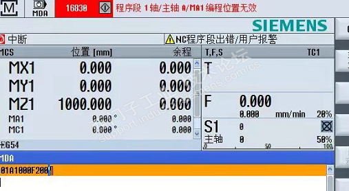

828D添加第四轴A后,编程G01A1000F200走定位超过360度后会出现报警16830的故障处理。
5385
15
2021-11-03 16:04:31
828D添加第四轴A后,编程G01A1000F200走定位。
出现报警16830
然后通过改30455的0,2位变为:1
解决了问题。
