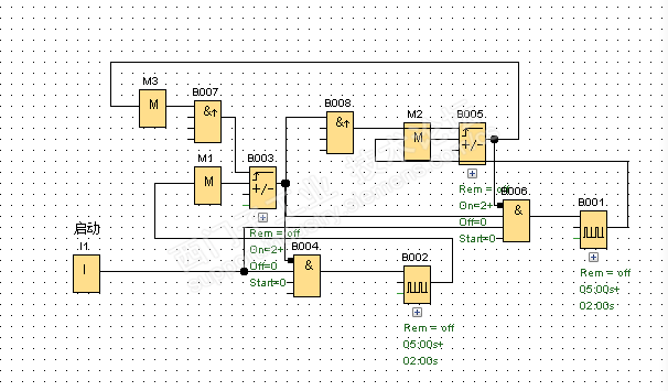

回复:请教用logo如何实现通电5s,断电2s为一组,50个组为一个周期
高山孤影
    3606
    109
    319
注册时间:2012-03-03
发布于 2021-11-03 16:23:44
这个程序用异步脉冲触发器做最简单,设置好脉冲宽度为5S,脉冲间宽度2S,用与门对工作完成的触发器进行断开,因为是两轮计时工作,所以,断开程序由计数器完成,需要做好计数器的循环复位。这个程序在循环的切换和复位方面有点难度。
写了个两个轮流工作的示例程序,供楼主参考。
