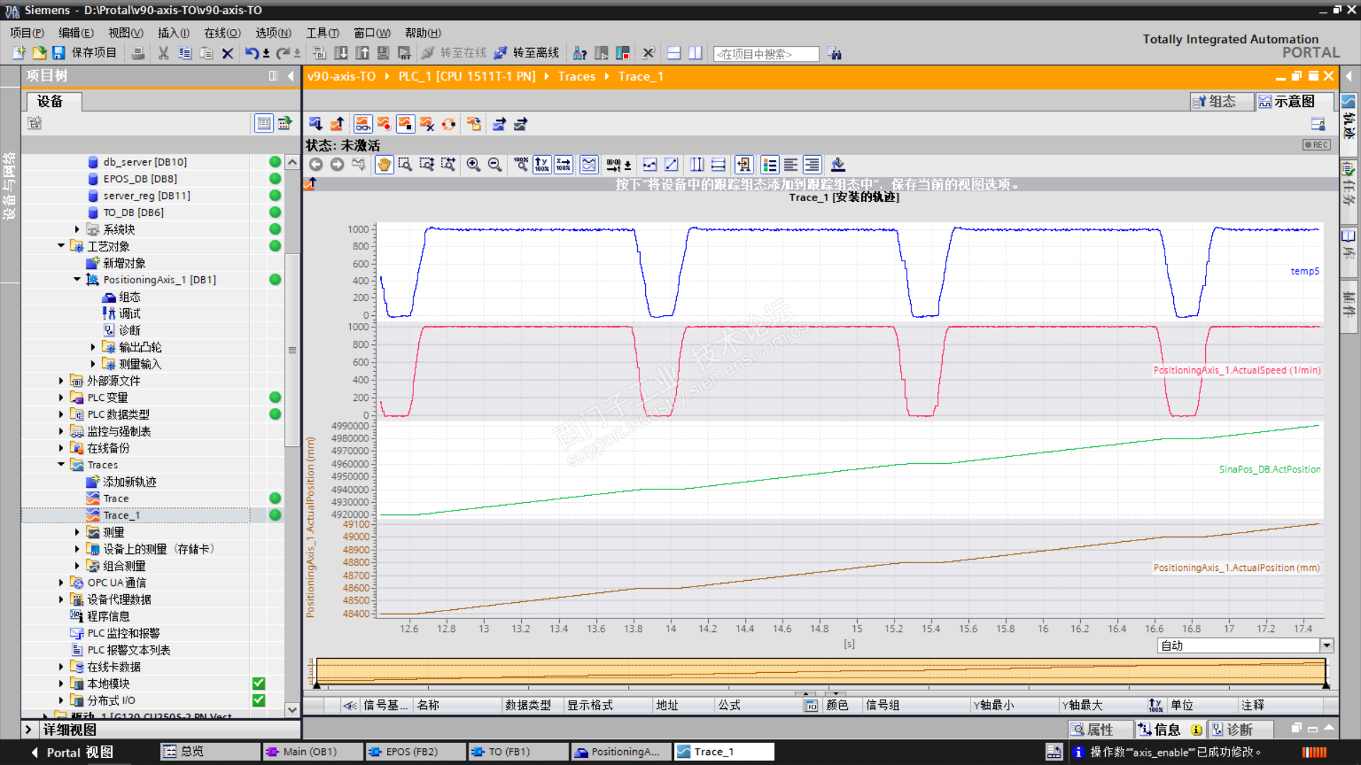

以下是引用苍穹8421在2021-04-29 09:27:49的发言 >15楼
K版,关注速度变量其实是在看轴的运行情况,分析该轴怎么运行的,运行时都有什么过程,哪些些变量会对轴的运行产生影响,通过曲线的分析,反应到相关参数上,不断微调修改让轴更稳定更高效的运行。
位置变量代表着一个结果,如果运行结果没满足使用要求,又返回去,看看轴在运行的过程中发生了什么,是什么导致运行过程中产生了偏差,然后又回到速度控制的问题上了。
个见,如果说的不对,欢迎评判指正。
下图是不断优化后的情况。
以下是引用kdrjl在2021-04-28 16:52:23的发言 >14楼:位控时,以位置信号...
引用14楼详细内容:
位控时,以位置信号为目标,速度实际值是中间过程,不是调节目标。位置信号的波形是你关注的。速度信号不重要。它要为位置信号服务。
我碰到更换新电机,抖动比较厉害,供应商让调节了位置环增益P29110和速度环增益P29120。
楼主你最终调节了哪些参数啊?
调的过程有没有发帖子,学习学习
