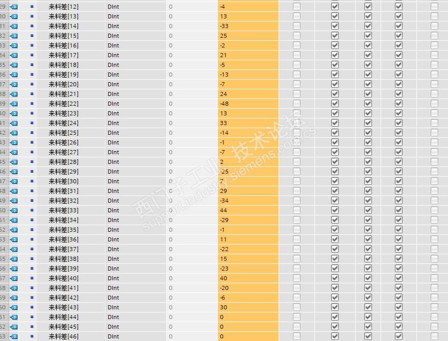

以下是引用xqxq在2021-11-04 08:31:41的发言 >9楼:我考虑过这个问题,...
引用9楼详细内容:
我考虑过这个问题,可如果是传感器本身的问题,后面的高速计数器中断应该是在前面传感器中断造成的误差范围再波动那么1-2ms,可是后面的高速计数器波动却是在传感器的误差上还是有很大的波动。可以看上面的计数器差,和传感器差。

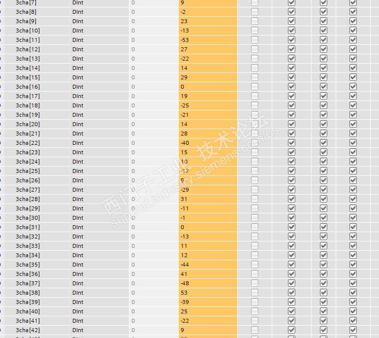

以下是引用xqxq在2021-11-03 15:29:44的发言 >6楼:不好意思在打扰您...
引用6楼详细内容:
不好意思在打扰您一下,我现在只用伺服加传感器测试了。可还是有6ms左右误差,。一圈的时间在10s,速度调慢了的。我把图片都发你看下
传感器脉冲差

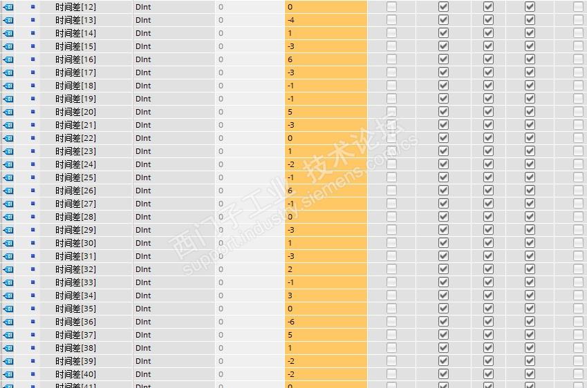

传感器时间差

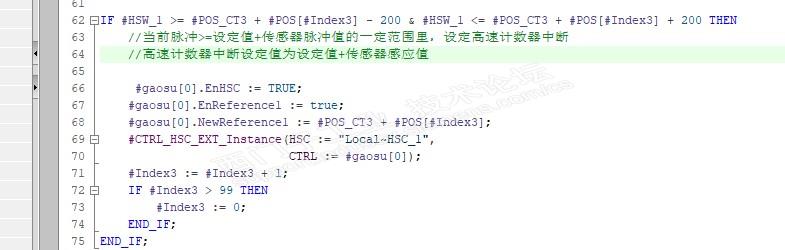

计数器中断程序

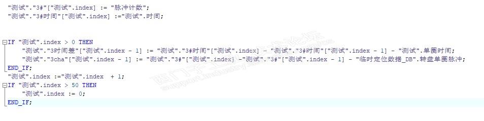

读取值是每个圈的固定位置。下图是设置高速计数器中断的程序,然后传感器是我只放了1个产品吗,所以一圈只有一个信号
