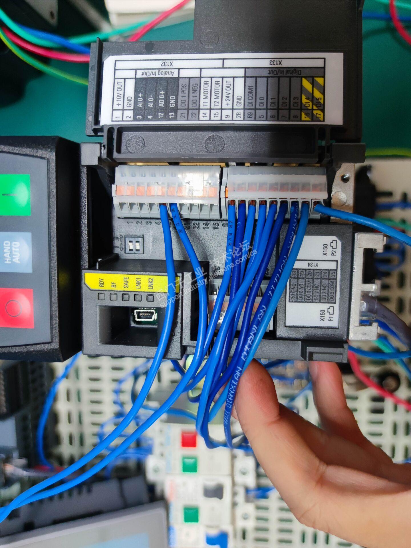

回复:G120c变频器DI1、DI3、DI5无效
手机用户20211103377364
注册时间:2021-11-03
发布于 2021-11-04 11:59:57
4楼
以下是引用07lichking在2021-11-03 15:31:10的发言 >2楼
DI的公共端只接了一个把,DI0.2.4共用一个公共端,DI1.3.5共用一个公共端。好好看下手册。
我这里DI只有一个公共端吧
